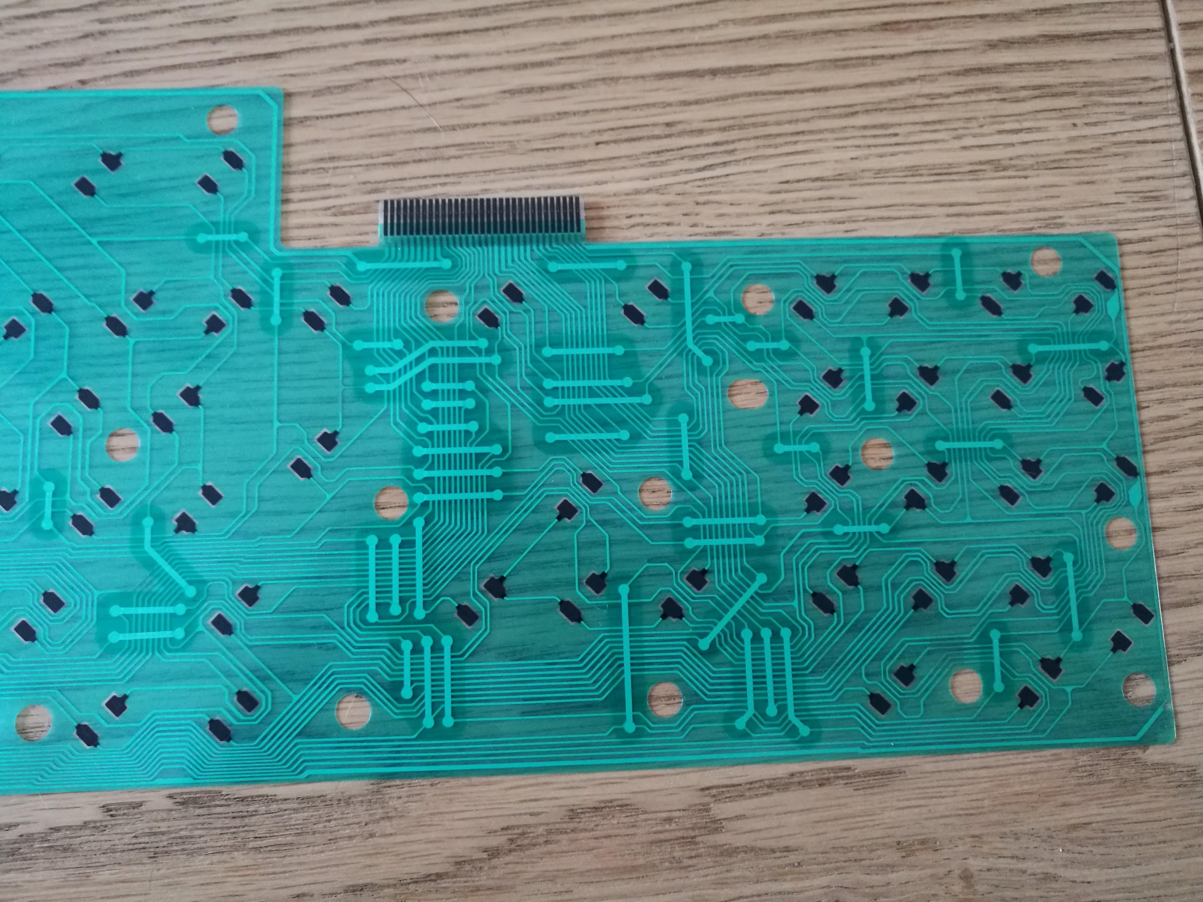

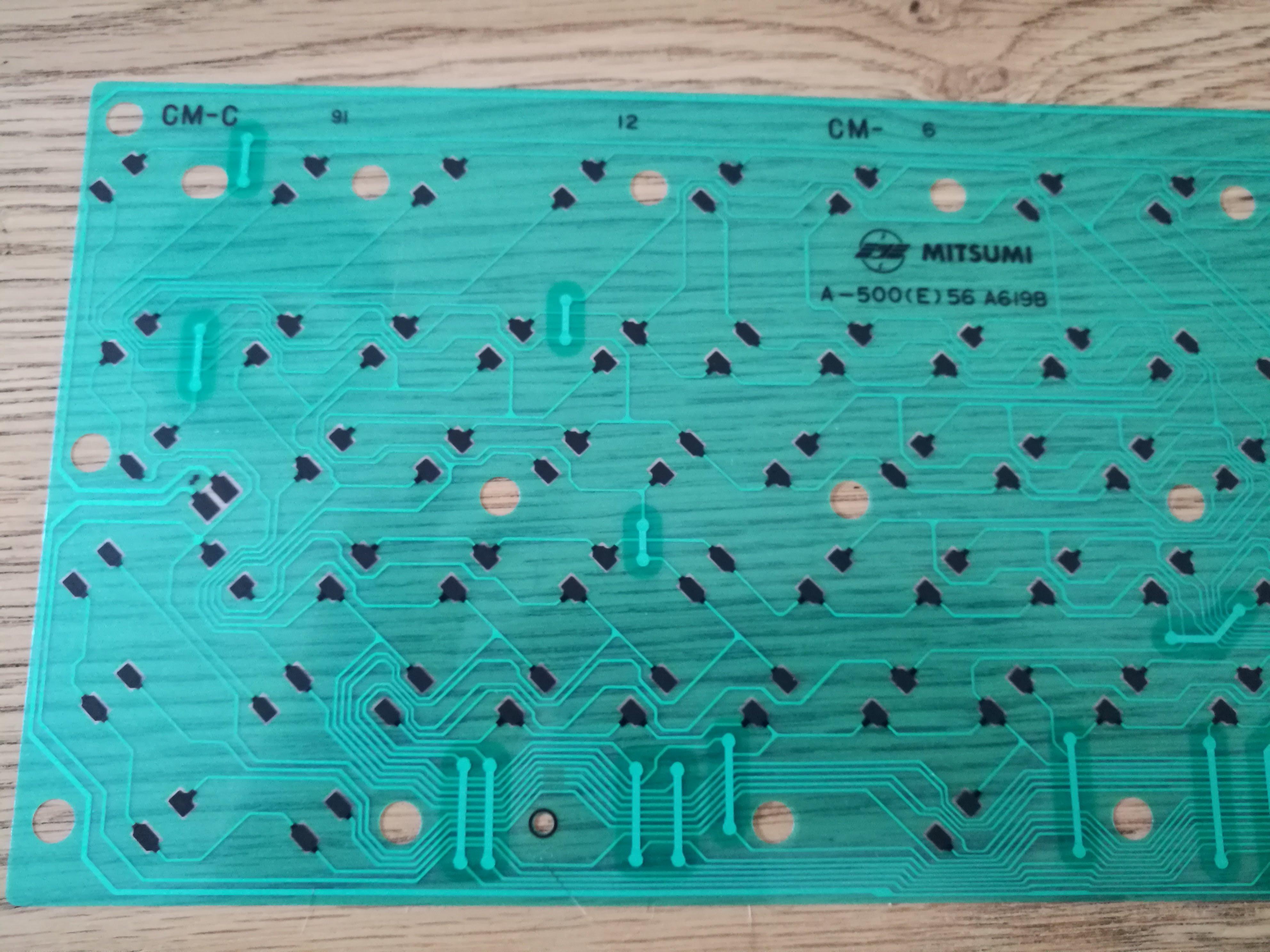

          Bon ben pas mieux, j’ai pris des photos de la membrane mais pas sûr que ce soit utile…
          Si tu as un spare ^^ ça m’intéresse :)

          gibs
            • Messages : 978
            Tu abandonnes bien vite.
            Fais une photo de la partie qui va dans le connecteur.
            Regarde les schematics de l’amiga 500, tu vas pouvoir repérer sur quelle pin se trouve la colonne qui ne fonctionne pas. ensuite tu prends un crayon papier bien gras et tu en rajoutes sur la bande. et tu ressayes :)

                      #25166
                      gibs
                        • Messages : 978
                        J’ai marqué ça vite fait car j’ai du partir.
                        Tu as 2 rangées de connexions sur la nappe clavier . Quand tu appuis sur un touche ça envoie le signal  sur 1 pin de chaque rangée .
                        La 11 et une autre pour tes 4 touches ‘mortes’
                        Tu as un multimètre ?
                        Sinon refais les toutes avec le crayon au niveau du connecteur et  si ça ne marche toujours pas c’est que la coupure n’est pas au niveau du connecteur mais peut être sur la nappe.
