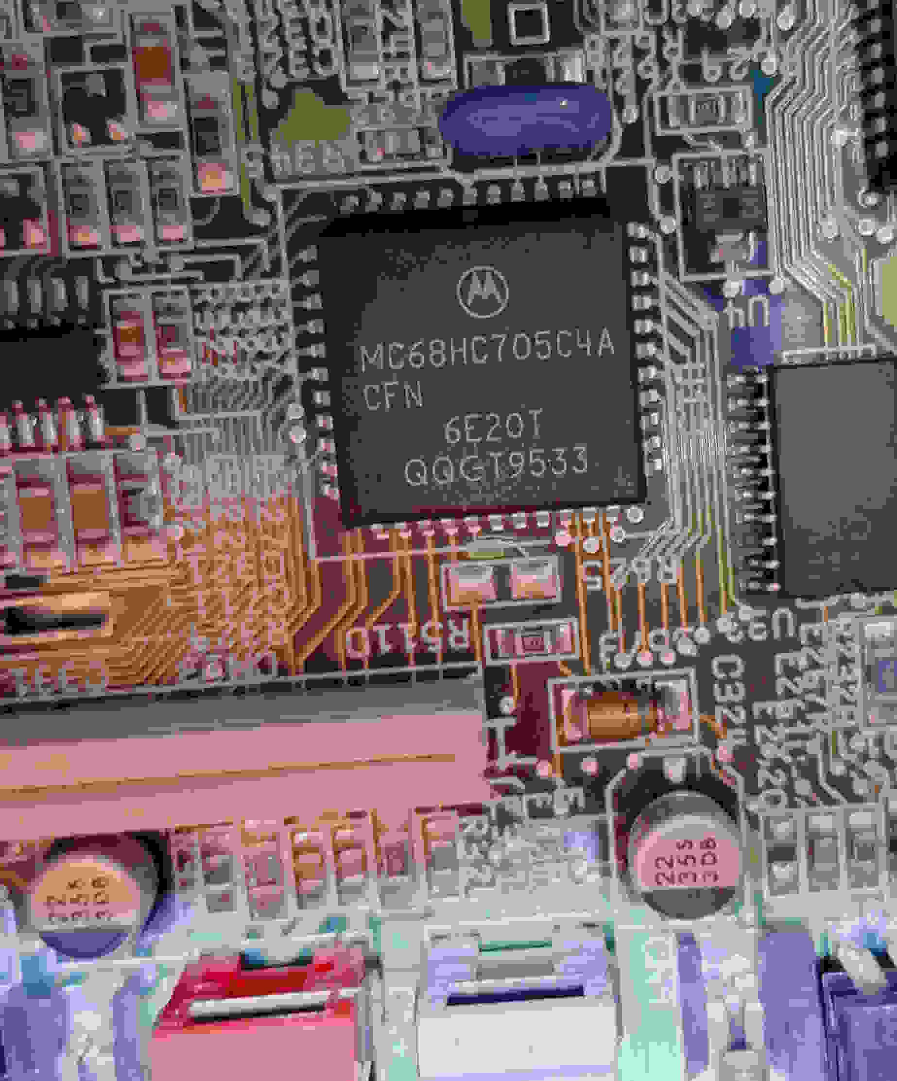

      Salut tout le monde !
      J’étais sur l’un de mes 1200 (une version HD de 1995, mais sans disque dur) lorsque soudainement, en le bougeant, l’écran est devenu tout noir.
      Depuis, il ne réagit plus vraiment. Il s’allume (LED verte) mais il ne se passe rien, l’écran reste désespérément noir.
      Je n’ai pas non plus le “clac clac” du lecteur de disquette, ce qui me laisse penser qu’il ne parvient donc pas à s’initialiser.
      J’ai bien sûr pensé à un câble mal branché, mais non, tout semble OK.
      J’ai donc viré la carte fille accélératrice, débranché le lecteur de disquette externe et tout débranché au final sauf l’alimentation.
      Malheureusement, pas mieux.
      Je peux m’attaquer à le démonter et enlever le blindage pour chercher, mais je n’ai pas de notion d’électronique, au mieux quelques vagues notions d’électricité (et un multimètre).
      Je ne sais donc pas ce que je dois vérifier en priorité.
      Merci de votre aide !
      Fabrice

          J’ai finalement démonté la bête en me disant qu’en touchant les puces, il y en aura peut-être une qui chauffe.
          Et bingo… Je me suis bien cramé un doigt, à peine l’Amiga allumé.
          Apparemment, ça semblerait être le contrôleur du clavier (j’ai comparé par rapport à un Amiga 1200 plus ancien et il est marqué « keyboard » sur la puce au même emplacement).
          La puce est une Motorola MC68HC705C4A – CFN – 6E20T – QQGT9533
          N’étant pas électronicien, je ne sais pas trop si la dessouder et en souder une nouvelle (si j’en trouve…) solutionnera le problème…
          Merci de toute idée/information !
