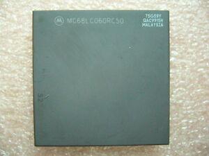

      Cette version 40.1 de 68LC060.library est en partie basée sur la version 40.37 de la bibliothèque de Carsten Schlote. Il a tout le code de support FPU supprimé, ce qui le rend beaucoup plus petit et spécifique au LC060. Cependant, il s’agit toujours d’une bibliothèque « générique ».
      40.1 première version:
      – Suppression de tout le code de support FPU
      – Suppression du code de correction Store / Load Bypass (non nécessaire pour LC060)
      – Suppression du code de détection EC / LC060
      – Remplacement du cadre de la bibliothèque par un code plus simple (Merci à Peter K.)
      – Changé numéro de révision à un chiffre (pour séparer les versions LC )
      REMARQUES: les propriétaires d’A3000 et d’A4000 peuvent avoir besoin de remplacer la mathieeesingbas.library (version FPU) trouvée dans les
      ROM Kickstart . Cela fonctionne très bien avec TurboMMU040 + et FastCache040 +!
      Veuillez comprendre qu’une bibliothèque «générique» ne prend PAS en charge
      toutes les fonctionnalités des cartes accélératrices propriétaires tierces .
      EXIGENCES:
      – Amiga avec CPU 68LC060
      – Versions non_FPU des bibliothèques math # ?.
      UTILISATION:
      – Copier vers LIBS:
      – OS3.1 Setpatch charge d’abord la « Dummy » 68040.library
      – OS3.9 Setpatch (BB2) charge directement le 68060. Library
      Update 40.2
      Changelog:
      – Les performances du processeur ont été améliorées avec le mode Superscalar
      (enfin) fonctionnant maintenant!
      Téléchargement: HDD
      http://eab.abime.net/showthread.php?p=1382329
