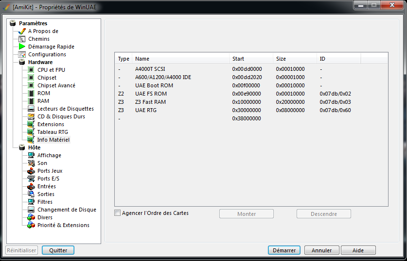

                                    Essayes de comprendre pourquoi tu es obligé de lui spécifier IDE0. Normalement avec des HDF, on utilise le uaehf.device
                                    Dans l’onglet « info matériel » voila ce que j’ai:

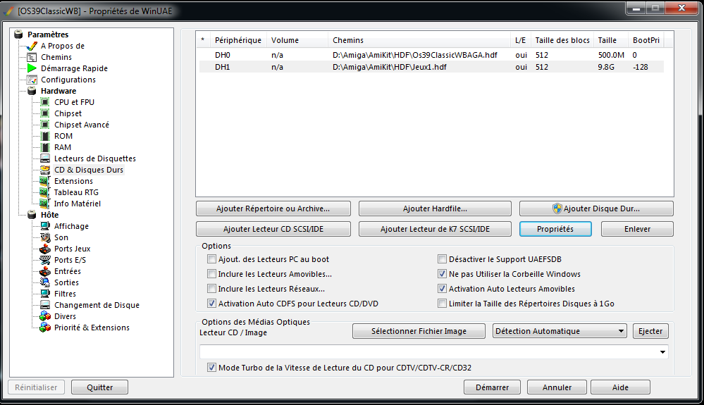

                                    Exemple d’utilisation avec deux fichiers HDF:
