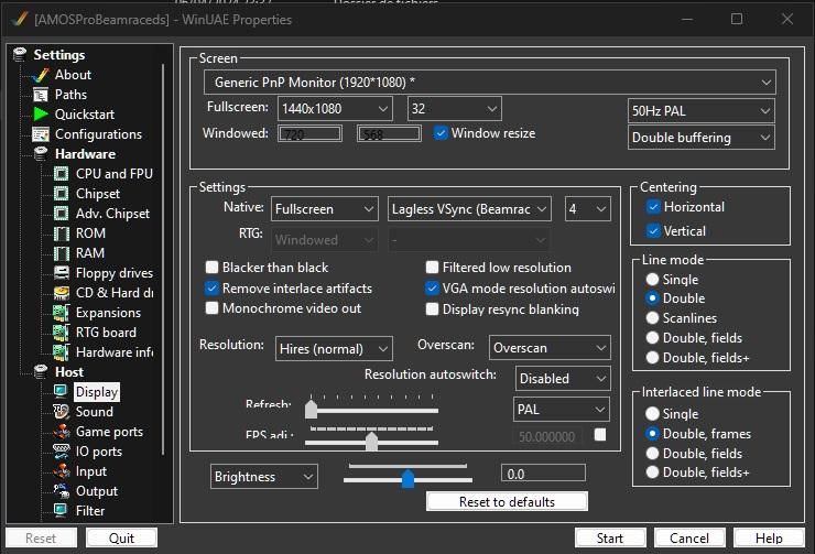

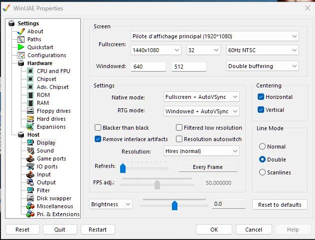

      Salut les amigaistes !
      J’espère que je suis au bon endroit pour une question de support ?
      En lançant WinUAE l’autre, je vois qu’il y a des options d’affichage intitulées « beam racing ». Cela m’intrigue car j’avais déjà lu 2-3 trucs à ce sujet sur Blurbusters. Donc j’essaye.
      Et là, boum :wacko: Bon, ça ne fonctionne pas. Ca fait ramer atrocement. Du coup, je me demande si ça fonctionne pour quelqu’un ici ? J’ai esssayé un paquet de réglages sans succès. Et je suis très (très) confus sur certains réglages dans WinUAE. Par exemple :
      – Pourquoi dans Host > Display > Settings > Native > dropdown de droite, il y a des choix 50/60Hz et des choix pas 50/60Hz ? Le choix de la fréquence de l’écran (le mode d’affichage « demandé » au driver graphique, quoi), il est en haut à droite dans une autre liste déroulante
      – Pourquoi « double buffering » et « triple buffering » sont disponibles en même temps que le choix de la vsync dans la liste déroulante Host>Display>Settings>Native>dropdown de droite ? Si double buffering ou triple buffering c’est bien qu’il y a la vsync, non ? Pas de vsync = pas de buffering, j’ai bon ?
      – Quel est le meilleur mode d’affichage pour le beam racing ? J’ai un écran 1080p 144Hz la logique serait de n’utiliser aucune forme de buffering ou vsync et un mode d’affichage 1080p 144Hz n’est-ce pas ?
      J’ai un PC gamer largement assez puissant, RX 7900 XT, Windows 10, des drivers à jour (et WinUAE à jour évidemment). J’ai testé dans divers jeux, le problème ne vient pas du software ou de l’émulation.
      Dans le panneau de contrôle GPU j’ai Radeon enhanced sync activé et la vsync activée par défaut (mais non forcée).
      Merci à vous ! :bye:

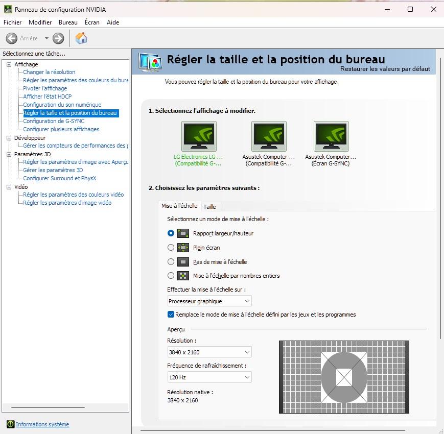

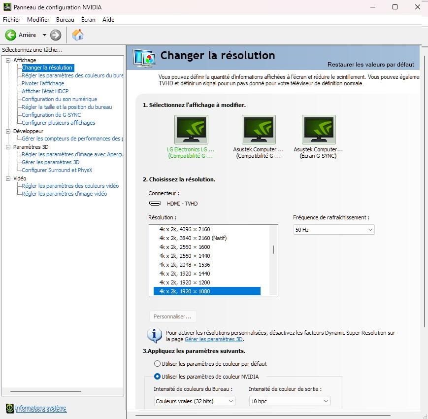

                            J’ai repris le dernier uae 5.2.0 avec les réglages suivant et le rendu est fluide !
                            J’avais pourtant testé et retesté .. là faut dire que c’est très propre.
                            en hdmi sur tv 4k résolution Windows 1920 1080 50hz paramètres 3d nvidia par default et mise a l’échelle « rapport largeur /hauteur » processeur graphique.
                            Le gros avantage de la 5.2.0 est l’input lag très bas, on se crois sur un amiga B-)

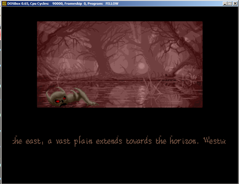

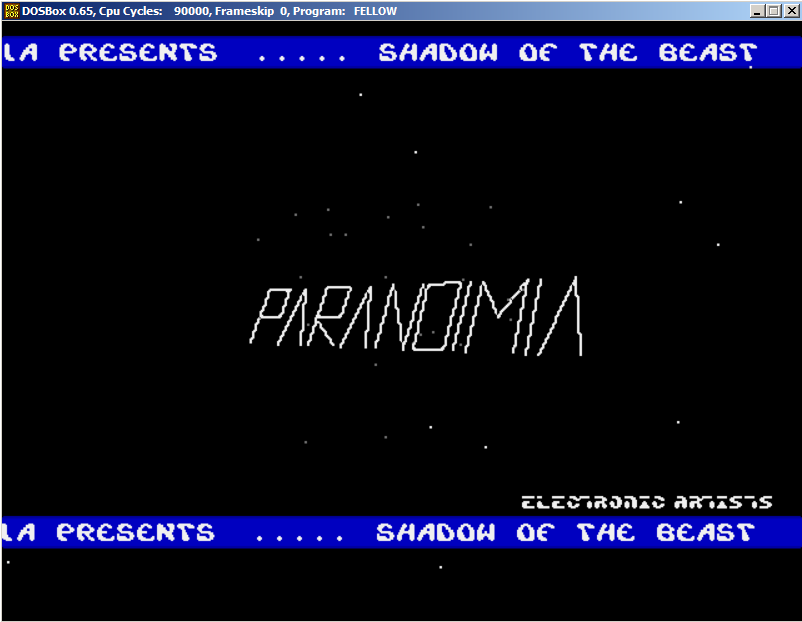

                              Je vais faire un petit test avec « Fellow » sous « DosBox » pour voir et me rappeler des superbes souvenirs !!
                              Dire que je m’étais dit qu’UAE ne pouvait pas être battu à l’époque…
                              #178771

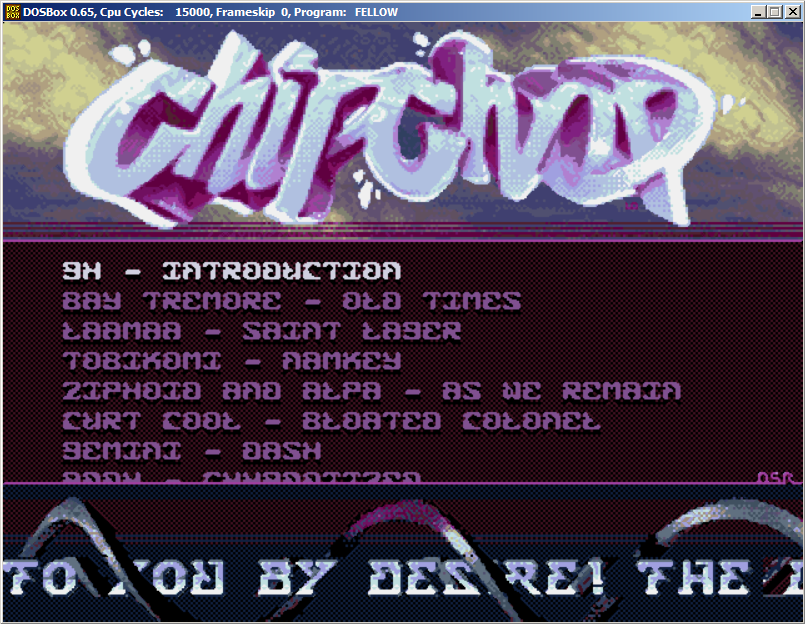

                                Juste pour la Nostalgie…
                                Beast (Intro Paranoimia) DOSBox Kimy
                                Beast (Interécran N°1) DOSBox Kimy
                                ChipChop17 (Music Disk) DOSBox Kimy
                                Il y a même des rippers dans « Fellow », je l’avais complètement oublié, tout comme toutes son tas d’options, hors du choix des 68×00 !

                                  Salut, je me suis décidé à poster sur le forum de support de WinUAE et on m’y a donné la solution !
                                  https://eab.abime.net/showpost.php?p=1691925&postcount=45
                                  tl;dr : il faut que le monitor soit set sur 50Hz ou 100Hz (comme mode d’affichage « fixe ». La VRR ne suffit pas). J’ai test et ça marche.
