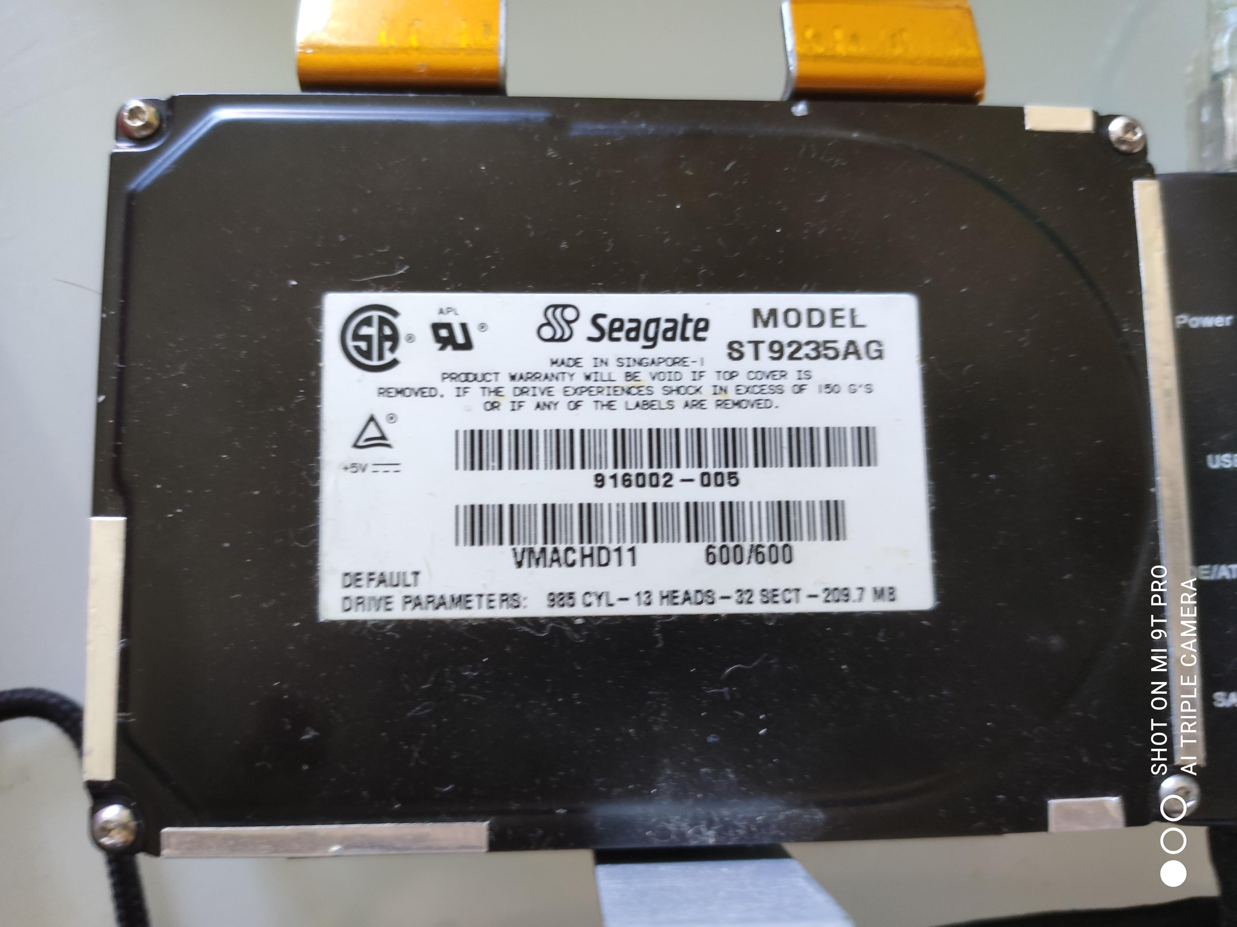

      J’ai retiré le HD de mon 1200. Ce n’est pas le Koner 20 Mo dont j’ai parlé dans ma présentation et que j’ai rangé ailleurs mais un Toshiba 209Mo (je ne m’en souvenais plus) J’ai pris une Photo des caractéristiques du disque (Photo 1).

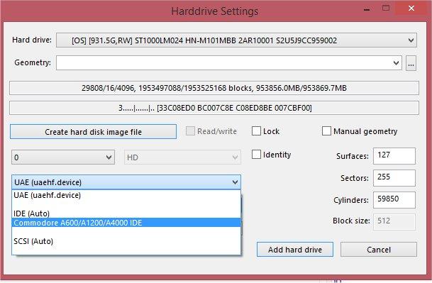

      Bref j’ai réussi à le faire détecter par Winuae 4.5 bêta. J’ai rajouté la commande :
      -disableharddrivesafetycheck
      J’ai lancé en administrateur. Avec WinUAE 3.3.0 32 bits et WinUAE 4.4.0 64 bits il n’est pas détecté quand je lance en admin mais avec la bêta 4.5 impeccable donc j’ai un peu avancé.

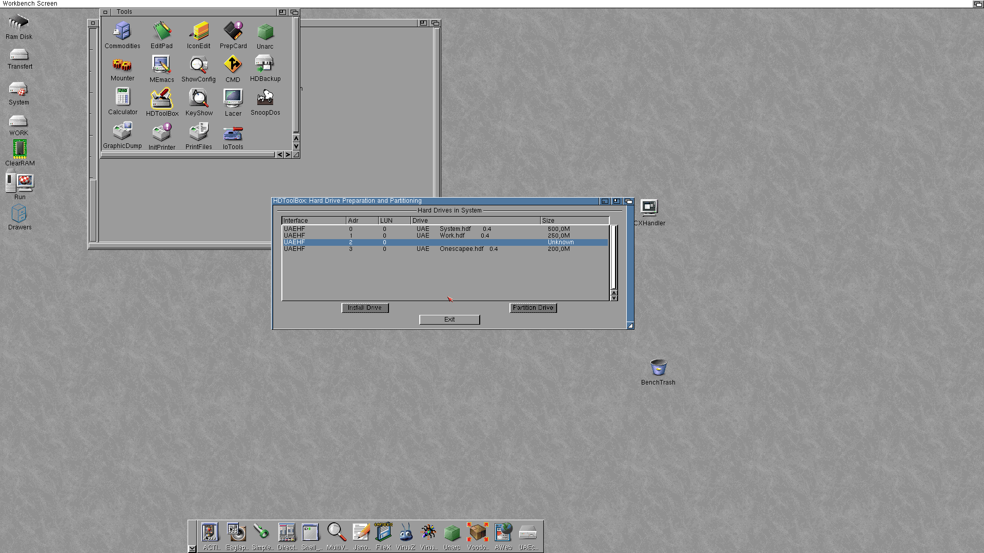

      Avec mon 3.9 le système démarre très lentement et est très lent dans son utilisation. HdToolbox détecte mon disque Dur mais il est inconnu (voir Capture 1)

        Première chose, éviter les versions B pour ce genre de choses. Une 4.4 officielle 32 bits suffira.
        Ensuite, il faut savoir que parfois cela passe, parfois non. Tout dépend de l’interface USB et du disque pour les disques d' » origine « . Attention : même si ce n’est pas possible, bosser sur une sauvegarde est recommandée ( voir plus bas ). Une cata n’est jamais loin. Il faut avancer de manière extrêmement prudente dans ton cas.
        Maintenant, quelques  » trucs  » :
        Vérifier le positionnement du jumper sur le disque ( en master ).
        Régler en IDE 0 dans la configuration de WinUae ( tu as peut être utilisé le uaehf.device ).
        Ne pas utiliser l’IDE pour le HDF de ton système 3.9. Le mieux seait de booter sur ton HD physique.
        Vérifier le device dans le TT.
        Le mieux : lancer un simple Quickstart A1200 avec 4 ou 8 Mo de fast et ajouter ton disque physique en IDE 0 600/1200/4000.
        Si c’est possible et que cela passe : essaye d’en faire une copie en cliquant sur  » Create hard disk image file  » et bosser sur le fichier ainsi crée.
        Si tout se passe correctement, il devrait booter comme sur ton 1200. Cela sera un bon moyen de le tester. Cela risque d’être lent, ne t’en soucie pas pour l’instant. Tu auras peut être besoin de créer la géométrie avec  » Read identity  » si ce n’est pas déja fait.

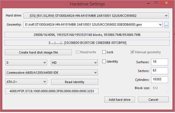

            Essaye de faire un  » Read Identity  » puis de la sauvegarder et enfin de la charger depuis son emplacement.
            Et ensuite, tu peux retenter la sauvegarde.

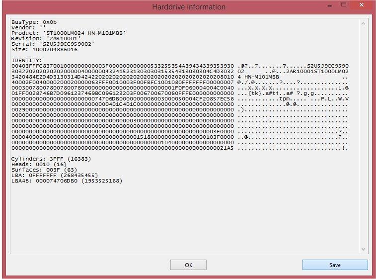

                En identity je n’ai que ça :
                Quand je tente de charger le fichier .geo UAE se ferme
                BusType: 0x07
                Vendor:  »
                Product:  »
                Revision:  »
                Serial: ‘152D203380B6’
                VID: 152d PID: 2338
                INQUIRY:
                00000201 ….
                #123007
                  Tu es bien avec la version 32 bits de WinUae ?
