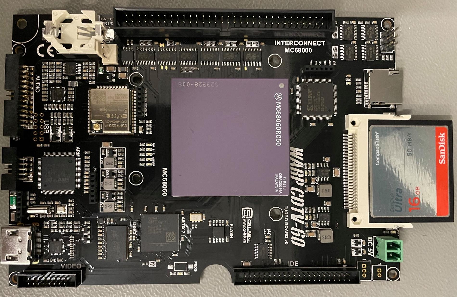

      Warp CDTV 60 (CS-LAB)
      Carte accélératrice pour Amiga CDTV. Cette carte reprend les caractéristiques des Warp560 / Warp1260 . Cette carte est développé en parallèle avec la Warp3060-4060 . Le prix devrait être comme pour les autres Warp de 499e (vous devrez fournir le cpu).
      CPU: 68060 / 68LC060 / 68EC060
      RAM: 256 Mo DDR3
      RTG: FPGA Xilinx Artix-7 P96 (carte scandoubler/flickerfixer CDTV avec entrée UEXT récupérant le signal vidéo natif Amiga en option)

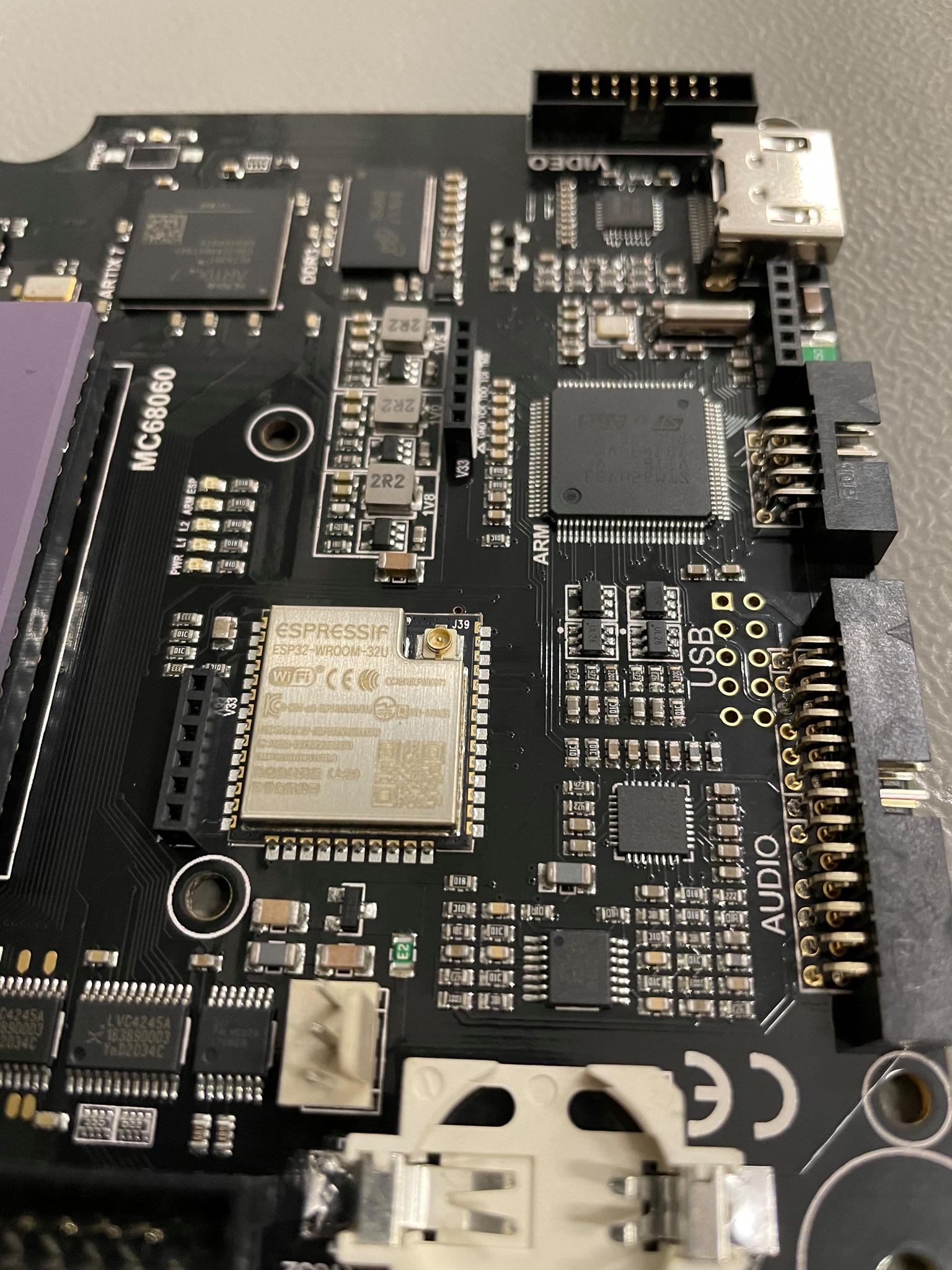

      Coprocesseur: ARM Cortex M7 STM32H (743-IIK6 / 753-VIT6) 480 Mhz / 1040 DMips pour gérer l’USB et le décodage matériel MP3 (mpga.library) et JPEG (jpeg.datatype), d’autres formats devraient suivre. Sortie audio AHI (cswarpaudio.device) (SAI 16, 44,1, 48, 96, 192 kHz) S/PDIF. Entrée audio stéréo 12bits. Connecteur UEXT pour récupérer le signal audio amiga natif.
      IDE rapide avec un emplacement CF
      Module Wifi ESP92
      Lecteur MicroSD (DMA)
      USB: 2 ports (cswarpusb.sevice) (pas d’information sur la vitesse)
      KS sur ROM 8Mo permettant de charger 4 KS de 512Ko
