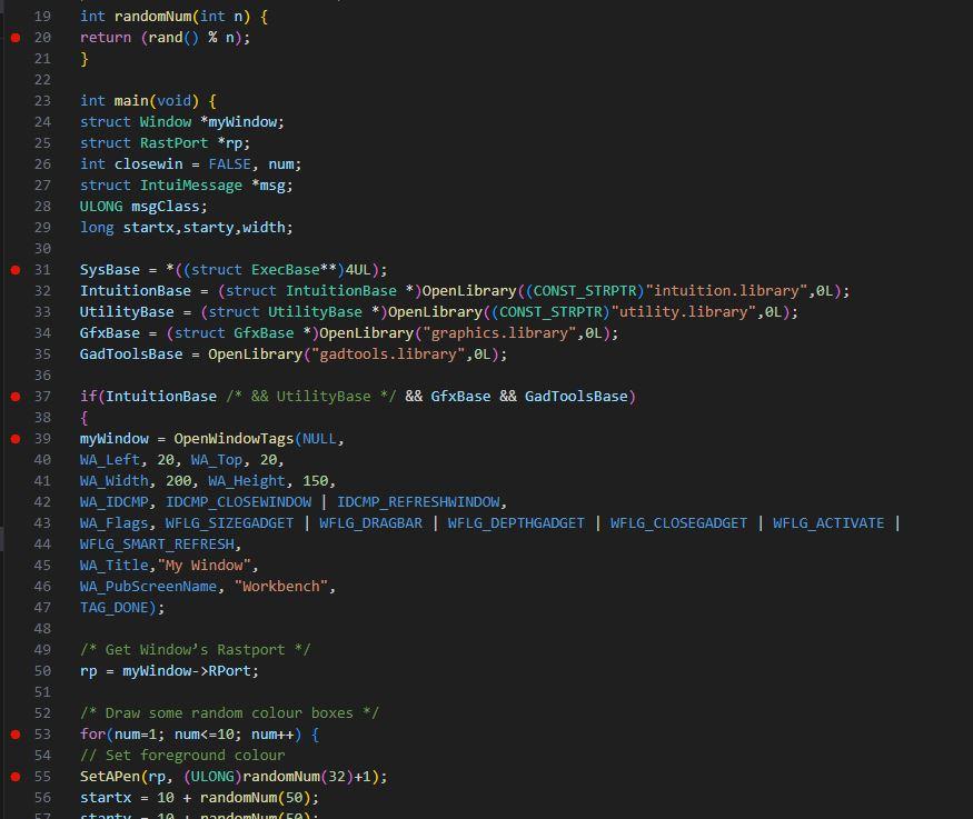

              Mais pour le debug, y’a quand même des trucs que je ne comprend pas.
              Voici un exemple de point d’arrêt :
              Quand j’exécute le 1er break qu’il fait c’est à la ligne 20 ??
              Qu’il ne fasse pas de break à la ligne 31 je peut comprendre c’est juste une affectation.
              Mais à la ligne 37 je ne voie pas pourquoi.
              Idem à la ligne 53 pas de break
              Par contre il s’arrête bien à la ligne 55 (au 1er test je n’avais pas mis se break c’est pour cela qu’il c’est arrêté à la ligne 20)
              Bon, je vais voire ci je peut compiler autre choses …

                Pour le débugger, il lui faut un peu de temps pour démarrer (ç’est comme ça dans l’extension originale de Bartmann). Si j’ai besoin de débugger le début de mon code, je mets un peu de code supplémentaire avant ; typiquement, j’appelle la fonction MUIShowHide de l’exemple (dans ce cas, il faut ouvrir la utility.library).
                Je trouve ce débugger vraiment performant. Aux points d’arrêt, on peut regarder le contenu des registres, de la mémoire, le code assembleur, faire du pas à pas, etc. Tout pour faire le bonheur des développeurs :yahoo:
                C’est grâce à ce débugger que j’ai pu comprendre pourquoi MUI ne fonctionnait pas correctement avec les dernières versions de gcc.
