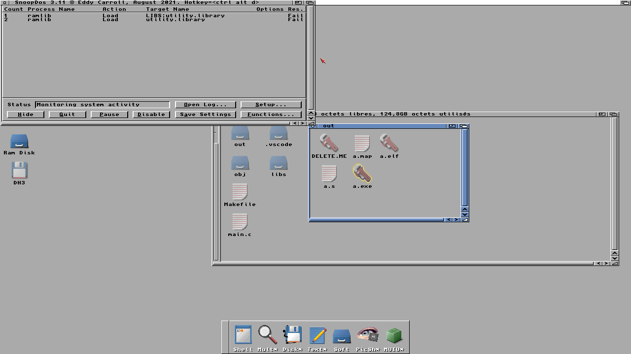

                          #177571
                            • Messages : 1736
                            J’ai refait comme indiqué (pour 500 en 1.3, 500 3.1 et 1200 3.1).
                            (plusieurs fois…)
                            Cela compile et exécute WinUae. :rant:
                            MAIS…
                            Il lui manque un librairie, la utility.library pour exécuter le a.exe ! :rant:
                            (et je ne sais même pas ou la trouver, mais j’ai chercher moins de 5 minutes!)
                            Je vais arrêter la pour le moment tout en suivant les futures versions ;-)
                            La je passe trop de temps a tenter de simplement compiler (bien que maintenant celui ci est ok) et exécuter (la fonctionne pas encore pour moi) un simple code.

                              La bibliothèque utility.library est apparue avec le système 2.0.
                              Tu peux consulter http://amigadev.elowar.com/read/ADCD_2.1/Libraries_Manual_guide/node04A8.html
                              Est-ce que ton programme fonctionne sur la version  3.1 de l’OS ?
                              #177582
                                • Messages : 1736
                                non il me demande la même lib, qui n’est pas présente sur mes systèmes 1.3, 3.1 et 3.2 !
                                #177589
                                slack
                                  • Messages : 466
                                  @stephbb75,
                                  Je n’ai pas d’amiga sous la main mais je pense que cette bibliothèque est en ROM, dans le kickstart. Je testerai sur mon 1200 en 3.0.
                                  #177591
                                    • Messages : 1736
                                    @slack,
                                    Je ne sais pas, mais sur mon install 3.2 voici ce que j’ai en tentent d’exécuter le programme compilé avec VSC :
                                    Pareil en 3.1, 3.9 et 3.2
