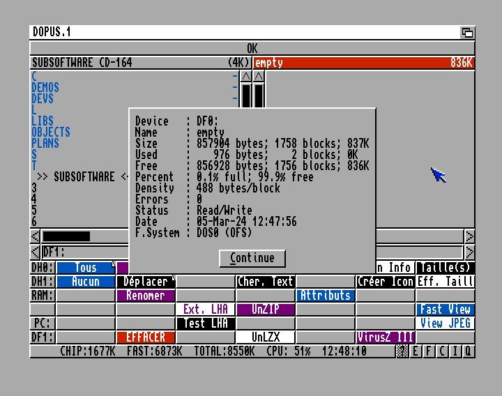

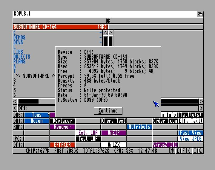

    • #176890
        @jay
        Il y a un truc qui m’échappe là !
        Pourquoi est-ce aussi compliqué, vu que ça marche très bien en OFS et que le disque est dans ce type dés le début ?
        Original en OFS réparé
        Subsoftware_CD-164 Kimy
        ADF vide en OFS
        ADF vide Kimy
        #176939
        jay
          • Messages : 72
          Hello
          Oh, directory opus !! Ca me remonte des souvenirs
          En effet leurs instruction ont l’air compliquées et inutiles. Mais tu as fait des miracles ! L’outil PLANS 2D, un genre de mini-Autocad, qui ne se lançait pas, maintenant se lance ! bravo
          Tu peux faire pareil sur les autres disks ?

              #176976
                A vous de voir pour tout ce qui se trouve sur chacun des disques pour être certain de ce qui fonctionne…
                « DAO_3D (fixed) » et « subsoftware_CD-164 (fixed) » semblent être sans erreurs…
                leader_best_utilities_2 (fixed)
                Le 24 fait un écran bleu avec un drôle de son sur un A500 + 512 Ko de « Slow »
                nitch_System_Utilities (fixed)
                Le 10 reboot au bout de quelques dizaines de secondes sur la même configuration
                zc_c_compiler_(1987).adf
                Il n’y avait pas d’erreur sur le disque
                L’archive contient les originaux et les « fixés », au cas où quelqu’un pourrait faire mieux que moi:
