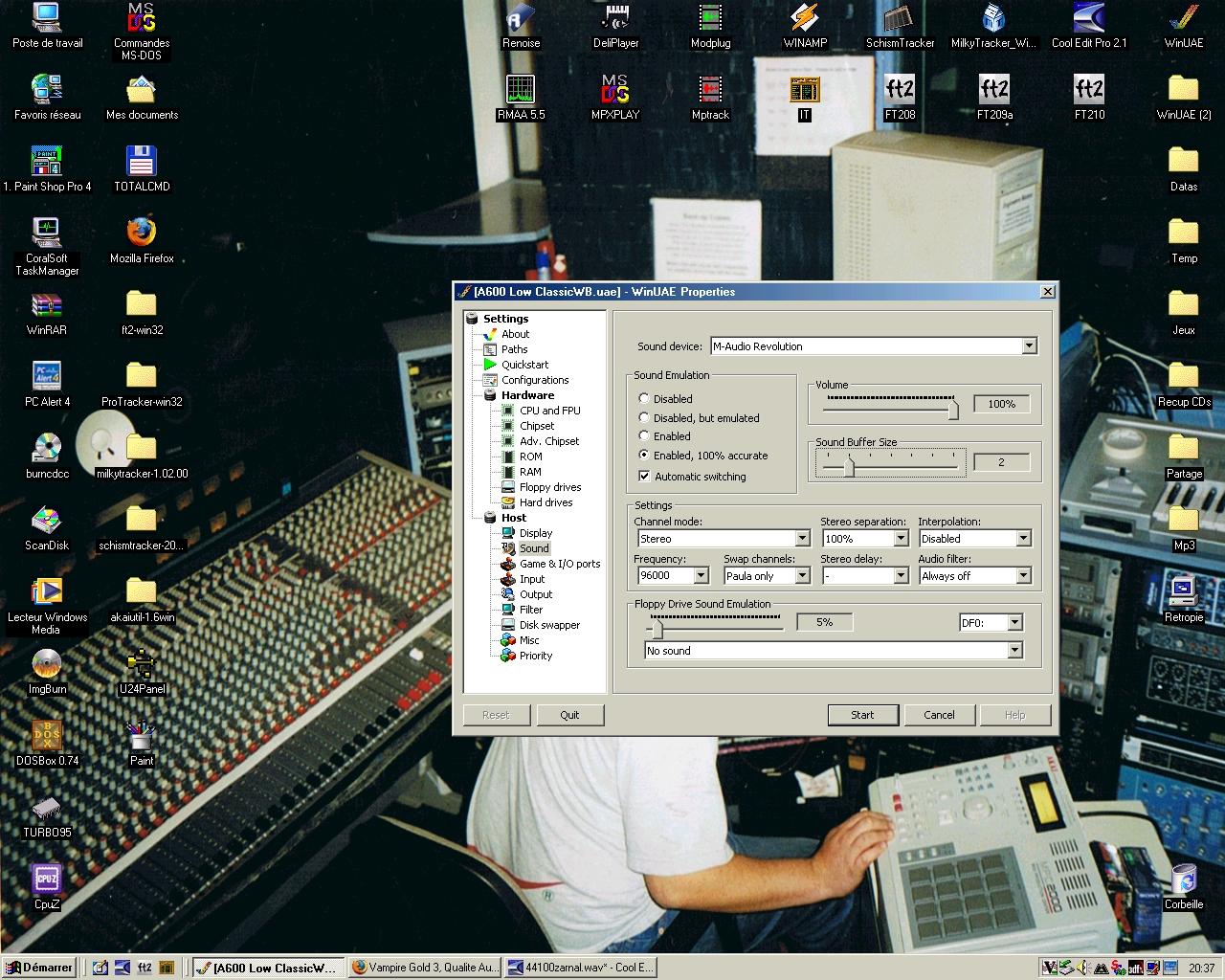

                  Pour info, ma config sous WinUae:

                  #45125
                    Merci pour les fichiers.
                    Mais les résultats concernant Winuae ne peuvent t’ils pas être biaisés suivant ta carte son ?
                    J’ai fait l’extraction wav directement de WinUae avec interpolation désactivée. Sans rien dans swap channels.
                    #45126
                    EdVirus
                      • Messages : 133
                      EUH pardon c’est bien 14700hz pour du 44100hz desole j’en perds  la tête tellement ça me chiffonne tout ça…

                      #45128
                      EdVirus
                        • Messages : 133
                        Oui moi aussi! Directement depuis WinUae c’est ce qu’il’y à de mieux.
