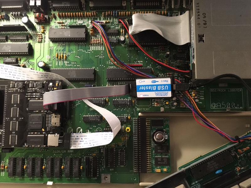

                  gibs
                    • Messages : 978
                    Bon alors… J’ai flash coffin R49 mais quand je démarre l’A500, je vois bien la LED blink mais sur l’écran je ne vois que le logo vampire, et sur la sortie RGB il n’y a rien.
                    PS: Je n’ai pas flash la vampire, je pensais que Coffin le ferait au boot. :unsure:
                    :heart: Team Apollo :heart:

                        #20588
                        gibs
                          • Messages : 978
                          Il y a pas un Tuko ou guibrush qui pourrait me répondre ?  :yes:
                          #20612
                          gibs
                            • Messages : 978
                            Bon, j’ai finalement flashé a partir de ma CF.
                            Résultat: je suis impressionné. Je suis sur coffin R49, c’est rapide, réactif, beau… là j’ai Curse of Monkey Island qui tourne, c’est incroyable.
                            On ne se sent pas sur un Amiga, et je sais de quoi je parle puisque j’ai une config à base de 68060 avec Mediator.
                            Bon j’aurais surement des questions, mais je vais aller découvrir tout ça.
                            Ah oui… félicitation la team.
