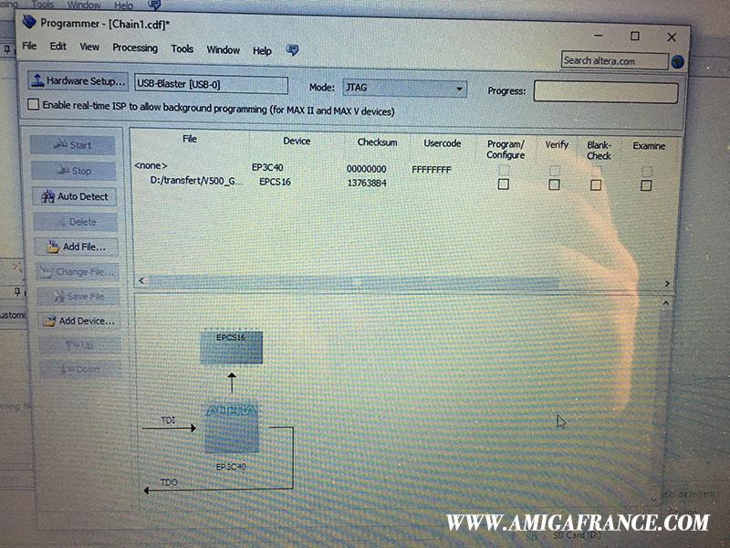

              Ok l’usb blaster est bien reconnu  :good:
