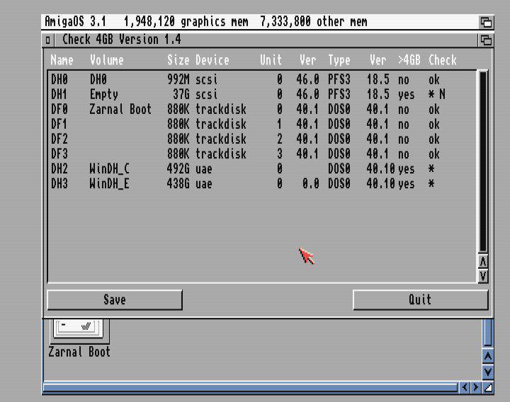

                                    La disquette fournie du tuto fonctionne en A1200 (Goom a testé sur 3000, à reconfirmer)
                                    Voici la disquette pour les A4000 :
                                    Zarnal4000
                                    Et celle pour les A600 :
                                    Zarnal600
                                    Et je suis parti d’une config A4000 crée. En gros la même que celle fournie pour 1200 mais avec la rom du 4000 et le chipset extra en A4000. En fait il faut utiliser la rom de la machine de destination.
                                    Et bien sur, et là c’est logique la zarnal 4000 foire sur le 1200. :-p   :lol: J’ai testé pour voir.
                                    @jim : j’ai ajouté le lien dans le brouillon.
                                    Edit 2 : Ajout de la dk pour A600. Dorénavant tout est en ordre, j’avais une rom 3.1 600 non off déja modifiée dans WinUae lors de mes tests sur 600 :wacko:   :wacko:   :wacko:
