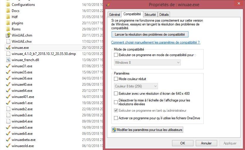

                                Précision importante : vous devez lancer WinUae en mode administrateur. Et merci à sodapop de l’avoir signalé.
                                Pour cela, rendez vous dans le répertoire de Winuae, cliquez sur winuae.exe (ou winuae tout court si les extensions ne sont pas affichées) puis cochez  » Executer en tant qu’administrateur  » depuis l’onglet  » Compatibilité ». Vous pouvez également le faire depuis un raccourci standard.

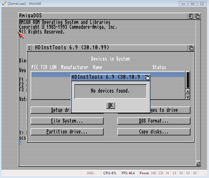

                                  J’ai testé ce tuto pour une CF de 8 Go.
                                  J’ai tout suivi (Formatage de la CF via le cmd de Windows, utilisation de la version de Winuae fournie en lien, ainsi que sa config, etc…), lancé Winuae en mode « Admin », le kickstart est bien le 3.1 pour 1200, sélection de Commodore A600/A1200/A4000 Commodore IDE)
                                  Et j’ai eu ceci au deuxième lancement de HDInstTools (V. capture) :Probleme tuto Amiga France

                                    PUIS… J’ai sélectionné UAE (uaehf.device) dans les paramètres du disque dur. Et… CA A MARCHÉ !!!

                                    #44381
                                      • Messages : 8036
                                      PUIS… J’ai sélectionné UAE (uaehf.device) dans les paramètres du disque dur. Et… CA A MARCHÉ !!! J’en suis à la fin, reste plus qu’à tester le tuto de Tiny Launcher (mon 1200 est tout nu, l’extension mémoire m’a lâché, d’où le Tiny Launcher…). Je posterai dans l’autre sujet pour mes résultats. Ceci dit, bon tuto ! Manque juste la « cmd » dans le début du tuto, lors du formatage de la CF, mais je chipote, c’est nickel !
                                      Cela passe sur le hard ? Ou j’ai mal compris. Il n’est pas censé y avoir de disque dur chargé dans l’onglet  » CD et HD ». Juste la disquette dans df0: et ta CF en IDE0.
                                      Pas compris de quoi tu parles. :-p   :scratch:
