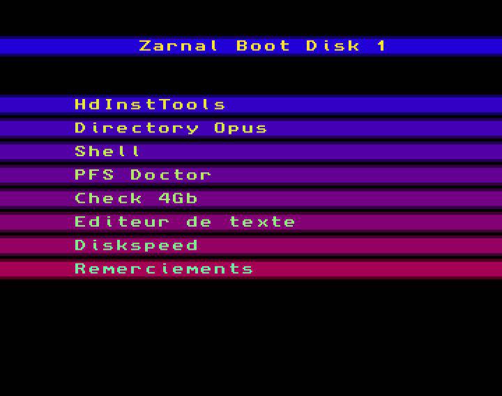

                    Zarnal, oui j’ai utilisé le Boot Disk que j’ai surtout testé sur mon 3000 car sur le 4000, il te faut la libs 060 pour la CyberStorm MKII.
                    Comme j’ai déjà un OS3.9, d’installé sur mon 4000, j’ai utilisé HDtoolBox + PFS3aio le dernier sur Aminet. Dans le cas présent, c’est plus simple que sous OS3.1, sachant qu’à la base, l’installation du 4000 avec un Cyberstorm 060 est pas super évident.
                    Maintenant tout est ok.
                    Mon 3000 est sous OS3.1; ta disquette est parfaite et indispensable pour l’installation de PFS3. On gagne un temps fou! Merci encore pour ton travail!!

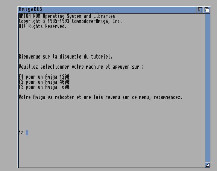

                          Oui, j’ai eu la tristesse de voir que la disquette ne bootait pas sur mon 1200 (équipé d’une Blizzard 1260, d’une Subway et d’une Indivision, je liste ça au cas où cela pourrait avoir un intérêt quelconque, mais j’en doute).
                          En fait, j’ai recréé la disquette avec ADFBlitzer, je l’ai inséré dans le lecteur et ça a « booté » sur la disquette mais pour se terminer sur un shell et aucune commande ne fonctionne. J’avoue que là, j’ai fait chou blanc… :cry:
                          J’ai essayé de jeter un oeil à la disquette en elle-même mais comme ça fait tellement longtemps que je n’ai pas créé de disquette bootable, je ne sais pas quoi regarder. J’ai tout de même tenté de faire un « install df0: » histoire d’être sûr qu’elle soit bien bootable, mais idem de tout pareil.
                          Pour info, j’ai rechopé la version pour 1200 (pas celle pour 600 ou 4000). J’avoue que je sèche. Bon, j’ai quand même un système fonctionnel sur un CF branché sur le port IDE mais j’aimerais bien retrouvé mes aises et mon HD de 30 Go. Si tu as une idée/astuce/bidouille, je suis preneur.
                          PS : Déjà, j’essayerai de booter sans la Blizzard, même si je ne vois pas trop ce que ça pourra changer, sait-on jamais. Ou alors si, c’est parce que la Blizzard mappe la rom en fast… J’en sais rien, vais tester ça à l’occasion ;-)
                          /me remercie Zarnal et tous les contributeurs de ce fil de discussion, grâce à vous j’ai un 1200 de nouveau opérationnel (même si au final je n’ai pas encore pu utiliser cette excellente Zarnal Boot Disk).

                            En fait cette disquette a été mise à jour plusieurs fois. mais ce n’est pas normal (dorénavant il n’y a plus de versions spécifiques, le choix se fait par un sous menu)
                            L’ennui avec ton install df0: c’est que cela a fait sauter le Bootmenu au passage. Et donc comme la startup séquence (non présente sous sa forme d’origine) dépend elle-même de ce Bootmenu, le shell alors obtenu est normal dans ce cas de figure.
                            Alors après, oui tu peux aller chercher manuellement les commandes dans les fichiers textes de s mais ce n’est pas très pratique.
                            Exemples :
                            Execute s/B pour Directory Opus
                            Execute s/A0 pour HdInstTools en version 1200 (à faire 2*).
                            Mais ce que je ne comprends pas c’est pourquoi tu n’obtiens qu’un shell avec le bootmenu d’actif. :scratch:
                            Essaye les commandes du dessus pour voir. Si il ne se passe rien c’est qu’il y a eu un souci lors du transfert entre l’adf et la disquette (c’est ma première idée pour l’instant).

                            @francouai et @Goom
                            Vous avez utilisé quoi pour recréer vos disquettes physiques du bootdisk ?

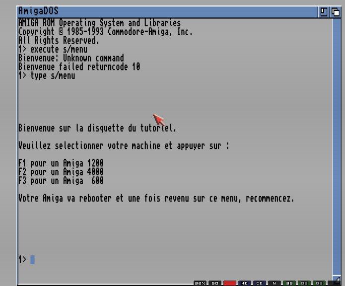

                              J’ai testé ce soir sans la Blizzard mais pas mieux. J’ai aussi ré-récupéré l’ADF que j’ai remis sur une disquette sans plus de succès. Me semble avoir essayé ce week-end de lancer un des fichiers dans S mais j’ai eu un « Bienvenue is an unknown command » (de mémoire).
                              Je ferai un nouvel essai demain soir (si j’ai le temps) en suivant tes remarques/préconisations.
                              /me y croit encoooore !  :lol:

                                Logique si tu as essayé un execute s/menu. :-p
                                C’est le seul qui n’est pas un script de commandes. C’est le sous menu pour choisir son Amiga lorsque tout se passe normalement.
                                La preuve :
                                Pour le 1200 il faut faire :
                                Execute s/A0, la machine va rebooter puis retaper Execute s/A0 pour que HdInstTools se lance.
