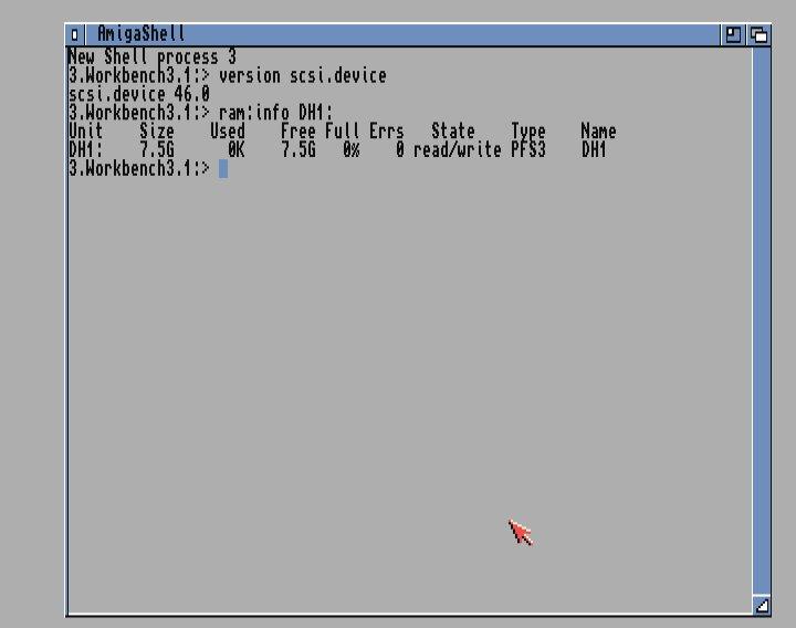

              Je viens d’essayer avec mon 3.1 avec un hdf de 6go et malheureusement cela ne passe pas, le report est toujours erroné.
              J’ai certainement sauté un détail puisque Tuko y est parvenu. Mais je ne sais pas si c’est avec un 3.1 :unsure:
              J’ai mal compris la modification et ce en quoi elle consiste. :unsure:

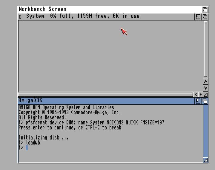

                    pfsformat DEVICE DH0: NAME System NOICONS QUICK FNSIZE=107 :)

                      Merci, mais je n’ai pas plus de succès  :scratch: :
                      Edit : directory opus me met 0 en taille mais les copies se font sans problème.
                      Peut-être faut-il un scsi.device >46 ou bien un disque physique ? Je n’ai testé cette option que via hardfile. :scratch:   :scratch:   :scratch:

                                Ceci :
                                Edit : si je ne charge pas le scsi.device cela fonctionne moins bien. :lol:   :wacko:
                                DH1 est dans les choux.
                                #21641

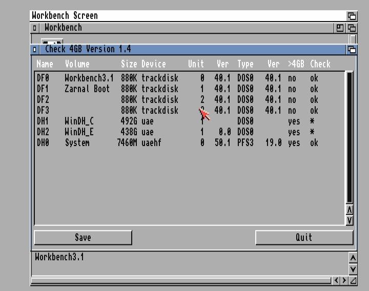

                                    TuKo
                                      • Messages : 212
                                      Tu as bien updaté pfs3aio dans ton RDB avec la version 3.1test1 via HDToolBox ?
