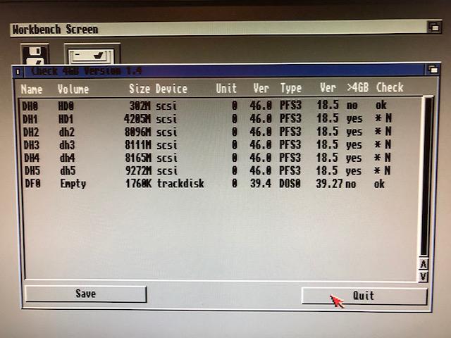

          Zarnal, merci de ta patience !
          le probleme venait effectivement de ma SCSI qui etait différente entre le 1200 et le 4000.
          Gibs me l’avait dit deja mais…
          voici le resultat du mon HD 2.5 de 40go.
          MAIS !!
          il me reste un probleme.
          l’amiga boot trop vite et n’attend pas l’initialisation complete du HD de 2.5″.
          du coup, il m’affiche la disquette.
          faut juste faire un reset au clavier et ca repart.
          y a peut etre une astuce là dessus??
          Francois.

                          MAIS !! il me reste un probleme. l’amiga boot trop vite et n’attend pas l’initialisation complete du HD de 2.5″. y a peut etre une astuce là dessus??
                          Il faut lui pêter les jambes …  :yes:

                              La broche 1 (fil rouge) correspond bien au Reset. C’est vrai que tout le monde avait tendance à couper le fil rouge il y a quelques années. Ca a son utilité sur les disques super lents à démarrer qui du coup n’étaient pas prêts quand la rom checkait l’ide. Du coup on fait un reset clavier qui ne reset pas le disque dur puisque le fil de reset est coupé et une fois l’init terminée le disque accroche car déjà prêt du premier démarrage.
                              Mais ca n’accélèrera pas le démarrage d’un disque lent malheureusement.  :unsure:

                                visiblement, ce fil rouge ‘RESET’ est la solution.
                                je vais attendre de voir comment mon 4000 se comporte avec des ROMS 3.1.
                                si pas de changement, je couperai ce fil.
                                Francois.
