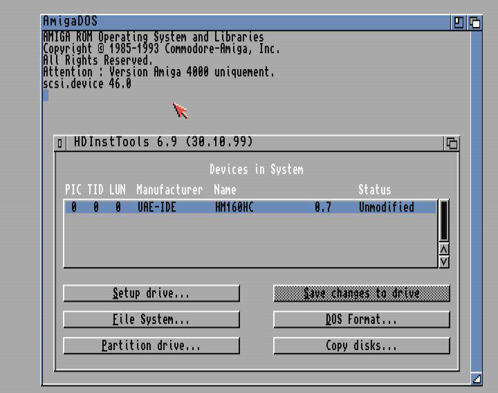

              On va y aller manuellement et doucement :
              Une fois le disque branché sur ton 4000 :
              Tu bootes ta disquette
              tu arrives sous amigados
              Tu tapes loadmodule devs/scsi.device. La machine reboote. Tu laisses la disquette booter puis tu tapes :
              cd hdinsttools puis:
              hdinsttools
              Et tu partitionnes. Tu rebootes une fois terminé et tu reviens sous AmigaDos via la disquette.

                            #18592
                              • Messages : 8049
                              je pense comprendre pourquoi la création sous WinUAE plante, elle plante aussi sur un vrai amiga. Quand je patch le SCSI en v43 en rajoutant la ligne de commande « loadmodule Nom du disque:devs/scsi.device » , j’ai systématiquement un plantage au boot . lecteur de disquette qui s’affiche. Que ce soit avec la CF ou du HD. l’amiga n’en veut pas (je suis toujours en KS 3.0 sur mon 4000) J’ai mis la CF et désactivé la fameuse ligne « loadmodule » et la CF remarche. visiblement, c’est un peu mort sur un WB3.1 et un KS3.0: http://aminet.net/package/driver/media/SCSI4345p
                              Tu es sur que tu as bien copié le fichier de la 4000 ? Ce n’est pas la 43.45 (c’est celle du 1200) que tu devrais avoir avec la version 4000 mais la 46.0

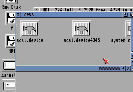

                                francouai
                                  • Messages : 711
                                  Dans ton archive pour 4000, il y a deux fichiers SCSI.DEVICE
                                  La verison 46 est celle sans numero a la fin?
                                  Francois.
                                  #18595
                                    • Messages : 8049
                                    oui c’est ça.
                                    Donc
                                    loadmodule Nomdetonlecteur:devs/scsi.device
                                    Et tu peux vérifier :
                                    version scsi.device  ——>46
                                    #18596
