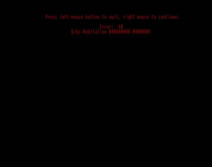

                          Gibs, c’est quoi la méditation avec l’erreur 60 ? Je suis en train de jouer avec les covers.
                          Tout se passe bien jusqu’à la troisième image et d’un coup :
                          :scratch:
                          Merci.
                          #13680
                          gibs
                            • Messages : 978
                            ça veut dire que ton image n’est pas au bon format ou pas à la bonne résolution, ou alors elle est AGA, un truc du genre :)
                            Duplique ton Image 2 et nomme là en image 3.
                            Test si ça fonctionne.
                            :heart: Team Apollo :heart:
                            #13683
                              J’avais déja testé tout à l’heure, là je viens de revérifier et la seule différence c’est la palette en 3 bits contre 4 pour les autres images.
                              #13718
                              gibs
                                • Messages : 978
                                Peux tu m’envoyer l’image en question ?
                                Je vais essayer de passer à la suivante au lieux d’afficher le Guru.

                                  gibs
                                    • Messages : 978
                                    Mais tu as eu un Gibs Meditation Pas un Guru, tu n’as pas planté ? :unsure:
