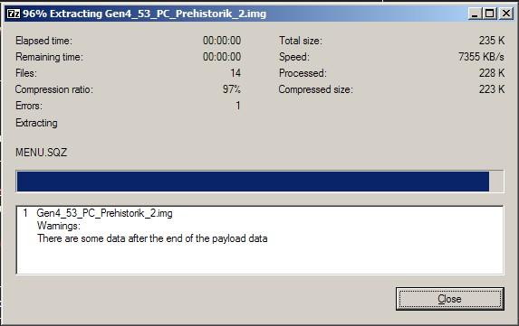

                          Je l’ai mis plus haut pour « Protection kit 1993 by E.ZMIRO !! » dans « PRE.com ». ;-)
                          J’ai extrait ça avec 7z, mais je n’ai pas de « ESSAI.ARJ »… car je n’extrais que 96% du disque (si le pourcentage est exact…):
                          7z Kimy
                          Et, je n’ai pas les fichiers de la capture de Zarnal, non plus…
