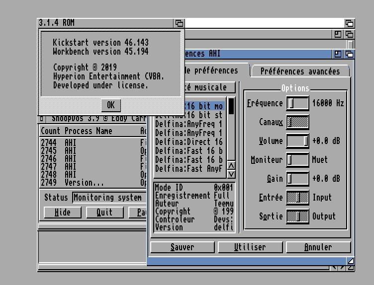

      Ca y est; apres avoir installe’ la ZZ9000 avec les drivers et le boot 1.8 le 4000ATX prend forme.
      J’ai installe’ la Delfina Z2, bien reconnue dans l’early-startup: vas y avec AHI et son installation de drivers… reboot… plantage. Ahia
      Recherche probleme….: Delfmem dans la User-startup qui arrete la machine.
      Que se pasa et pourquoi ? :scratch:

          Ahi: 6.0
          Si je vire Delfmem ca reboote normalment: j’ai recupere’ le driver ici ..
          http://amiga.resource.cx/install/Delfina-415.lha :unsure:

            Commençons par ceci :
            ce sont bien les drivers de la version 4000 ? Il y a plusieurs modèles. Ici.
            As tu lancé avant la commande  » addaudiomodes  » pour que la carte ( enfin, ses drivers ) soit reconnue par AHI ( si ce n’est pas déja le cas ) ?
            Les prefs dans AHI sont-elles correctes et bien  » attribuées  » à la delfina ? ( pour l’ensemble des unités ).
            J’ai regardé le readme de ton archive. Il est précisé d’installer les drivers avant AHI ( vérifier que la delfina est bien reconnue dans les prefs AHI, voir seconde question plus haut ).
            #111640
              Autre chose : tu peux lancer delfmem ( sous WB ) et regarder avec SnoopDos si rien ne manque avant le plantage.
              #111641
                Je viens de le faire ( sans carte bien entendu, juste pour vérifier la configuration ). Normalement, cela se configure correctement par défaut.
                Vérifie quand même sur hard (SnoopDos ) puisque la vraie carte sera présente.
                Edit : vérifie également que l’installation de MMULib n’a pas généré un conflit à cause de l’un des petits utilitaires qu’il peut potentiellement ajouter ( MuFast, MuRom ou autres ). Vérifier la startup/user-startup et désactiver pour voir si cela arrange les choses.

                    Alors, avec Snoopdos, au lancement de Delfmem (meme avec Delfinit) j’ai un ramlib delfina.library  OK et le systeme freeze.
                    J’ai teste’ tous les libraries delfina (4.15, 4.16 et 4.17)… nada
                    Par contre, sur la ZZ9000 il y a trois leds: Bleu rouge et vert.
                    Le bleu et le rouge c’est tout le temp allume’.
                    Quand le vert s’allume il y a le crash: peut etre un conflit avec les deux cartes ?

                      As tu regardé dans l’early startup/expansions board diagnostic pour voir si tout est Ok au niveau de la reconnaissance des cartes ?
                      #111676
                      A3000T
                        • Messages : 157
                        Oui, les cartes sont bien ok dans l’early-startup: j’ai navigue’ sur le net pour voir cet erreur d’ou il vien et c’est un sacree’ bordel… seul solution la librerie sur la disquette d’origine de chez Petsoff, mais ou la trouver ?
