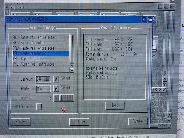

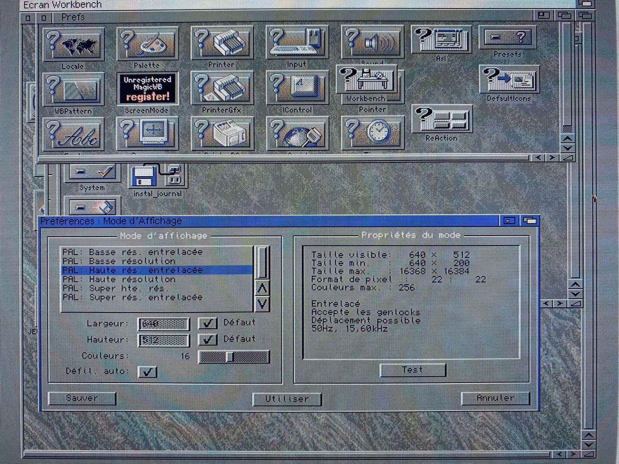

      Ma résolution est tellement mauvaise que j’arrive à peine à distinguer les inscriptions et les icones..
      Je précise que je suis pour l’instant sur Winuae 5.2.0 + CF
      A mon avis soit il s’est passé quelque chose à l’installation soit j’ai commis une « boulette » quelque part..
      Etant vraiment loin d’être à l’aise avec les manipulations de l’OS pour l’instant je préfère me référer à vos conseils/recommandations
      J’espère ne pas avoir « planté » tout mon système
      En creusant dans les options j’ai pu rétablir l’affichage « correct » afin de pouvoir naviguer dans les icônes.
      Visiblement, quand je séléctionne 16 couleurs ou plus cela génère un affichage altéré
      Je me demande si je ne devrais pas « faire marche arrière » et désinstaller Magic WB..
      Le meilleur compromis pour mon affichage actuel est (ecran pc + Winuae) :
      PAL : haute resolution entrelacée + 8 couleurs

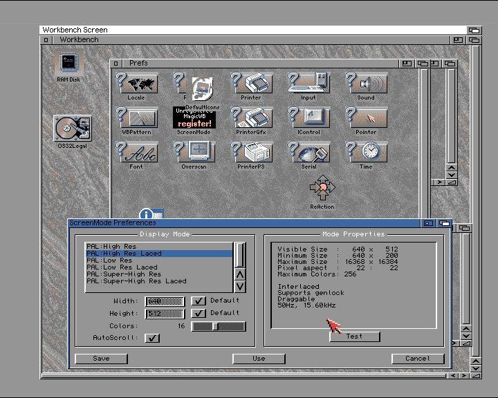

                  Je n’arrive pas à reproduire :
                  16 couleurs HR entrelacée :
                  256 couleurs HR entrelacée :
                  Essaye en désactivant les filtres ( potentiellement ) activés.
                  Si tu pouvais aussi fournir la config utilisée. Merci.

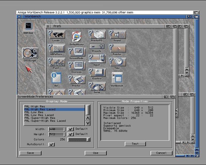

                    Je viens à l’instant de faire un nouvel essai avec 16 couleurs puis 256 et à présent cela fonctionne…
                    Je n’y comprends rien car je n’ai absolument rien modifié..
                    Possible que quelque chose occupait la mémoire ce qui limitait ?
                    Je suis donc sous Winuae + OS 3.2.2.1 avec 8MB fast via emul
                    !! La seule chose que j’ai fait depuis hier est la maj Amiga OS !! C’est vrai
