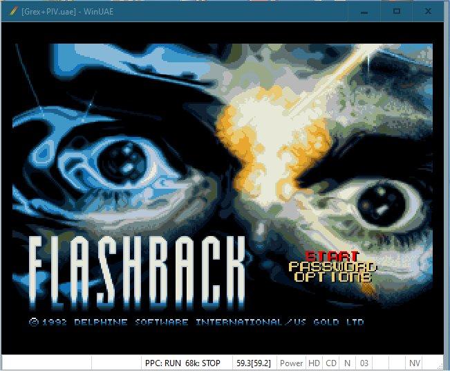

              Après j’ai essayé l’émulateur intégré pour l’Amiga 500 E-UAE quand je lance un jeu j’ai un double affichage je dois faire quoi pour régler ce soucis ? ->
              Qu’est-ce qui fonctionne bien comme jeux sur AmigaOS 4.1 classic sous WinUAE ? Y a des exclusivités au moins ? Quels sont les émulateurs qui fonctionnent correctement ?

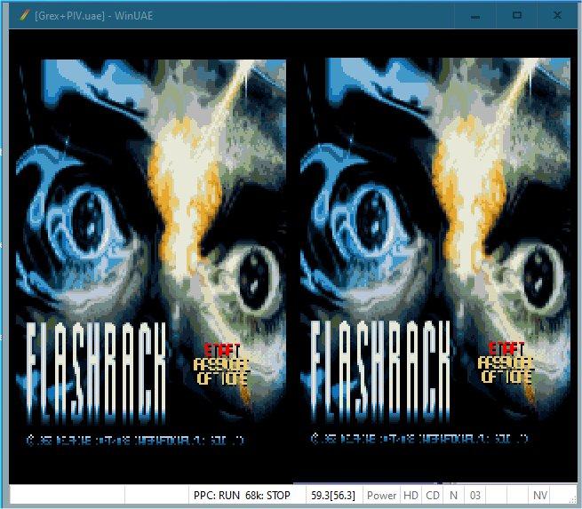

                  2. Sinon pour Flashback tu sais pourquoi j’ai un double affichage ?

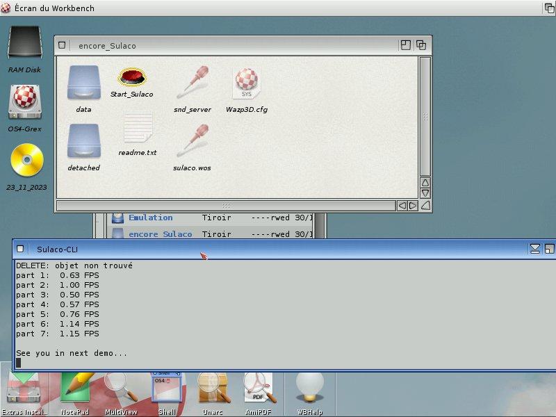

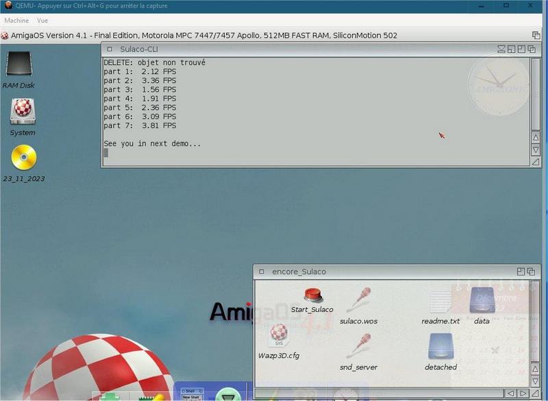

                      Et juste pour illustrer mon propos la différence de vitesse entre les deux sur un  » simple  » Core2Duo à 2Ghz ( Encore-Sulaco, mais la différence se manifeste sur l’ensemble des titres ) :
                      WinUae + PIV + Grex + Wazp + OS4.1 FE :
                      QEMU + SM501 + Wazp + OS4.1FE.

                            Ton E-Uae, c’est quelle version exactement ?

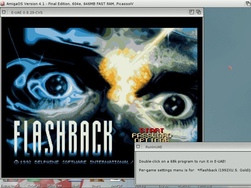

                            Tu as oublié de mettre tes lunettes peut-être ? :whistle:
                            Tu utilises un ADF ou bien la version WHDLOad de Flashback avec E-UAE ?
                            Edit : en fenêtré, c’est Ok. Je regarde en plein écran au cas où. :-p
                            Edit : Ok en plein écran :
                            Vérifie tes résolutions RTG ( je sens le coup d’un 320*240 inexistant ). Et sélectionne le 640×480 dans les options E-UAE pour voir. Parce que là, ton truc, cela ressemble à un double 320×240 ). Il case deux fois un 320×240 dans un 640×480 faute de trouver un mode 320×240  » simple « . Même si ce n’est pas tout à fait cela, je simplifie vraiment de manière bancale au risque de vraiment me faire taper sur les doigts par certains puristes. :-p :lol:
                            Edit 2 : c’est bien ça, là j’essaye d’ouvrir en 320×256 ( mode inexistant dans mon cas ) et résultat :
                            Pour régler le truc, tu vas dans Prefs/P96mode et tu ajoutes un 320×240 8bits ( et 16bits qui pourra servir pour d’autres cas ).
                            Ou plus simplement, dans le menu pour l’affichage E-UAE, tu remplaces le 320×240 par un 640×480.
                              J’utilise un ADF oui est-ce que qu’un LHA fonctionne aussi ? Pour la version de E-UAE je ne sais pas c’est la version de base installé par AmigaOS 4.1FE :unsure:

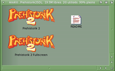

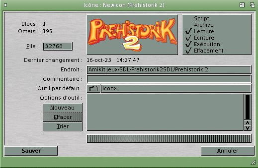

                                Euh, c’est sérieux comme question ? Depuis 30 ans, sur Amiga, tu lui colles une icone avec en tool iconx …

                                    Une icone de jeu whdload utilise en tool « whdload », une icone d’installation utilise en tool « installer », une icone de lancement de script utilise le tool « iconx », une icone de texte à lire utilise … un tool par utilisation.
                                    L’outil iconx dans ton icone te permet de lancer un fichier script et cela se comportera en cliquant sur cette icone comme si tu exécutais un *.bat sur PC.
                                    Par exemple pour le jeu Prehistorik 2.
                                    Pour le fullscreen, cela dépend de chaque appli ou jeu. C’est à toi de regarder la doc de l’appli ou du jeu pour savoir comment, et si c’est possible d’y mettre en fullscreen. C’est différent pour chaque jeu ou appli.
