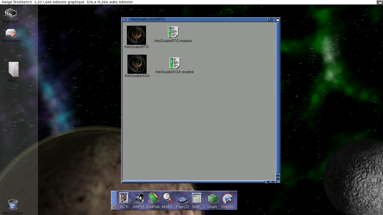

      Workbench 3.9 (2000  Haage & Partner)
      Les propriétaires de la marque Amiga ont accordé un permis à la compagnie allemande Haage & Partner pour mettre à jour le système d’exploitation de l’Amiga. En aout 1999 est sorti l’Os 3.5 puis en décembre 2000, l’Os 3.9. Sa dernière mise à jour officielle, la boing bag 2, est sortie en 2002.
      Amiga OS 3.9 est la mise à jour d’Amiga OS 3.5. Il peut également être installé directement sur un système Amiga OS 3.1 (les fichiers nécessaires 3.1 sont inclus dans le cd 3.9).
      Configuration minimum:
      68020
      ROM Amiga 3.1 (version 40.xx)
      6 Mo de Fast RAM
      CD-ROM et HDD
      Configuration recommandée:
      68030
      8 Mo de Fast RAM
      Carte graphique
      Configuration optimum:
      68060 et PPC
      Carte son
      32 Mo de Fast Ram
      Interface Disque Dur rapide
