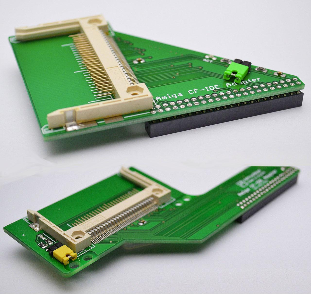

                  Après une courte période de rupture, les adaptateurs pour cartes CF conçus spécialement pour Amiga 600 et 1200 sont de retour : https://www.micromiga.com/?s=interface+compact+flash&post_type=product
                  Spécialement étudiés pour ces machines, ils permettent de remplacer un disque dur par une carte Compact Flash tout en offrant une parfaite stabilité en prenant appui sur le port PCMCIA.

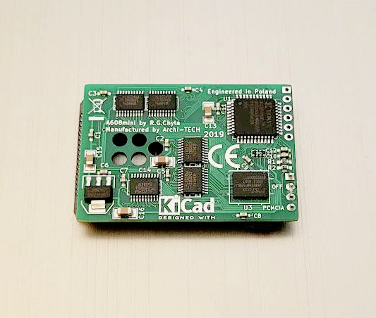

                    L’extension mémoire A608 Mini pour Amiga 600 est de retour en stock sur la boutique : https://www.micromiga.com/produit/a608-mini-extension-ram-8mb-pour-amiga-600-pcb-vert
                    D’un format très compact cette extension qui s’installe simplement sur le CPU ajoute jusqu’à 8MB de mémoire à votre Amiga 600. Elle peut être limitée à 4MB ou totalement désactivée via des cavaliers physiques ou par logiciel.
                    Idéal pour WHDLoad.

                      Pour cette carte mémoire A600, est ce qu’on peut l’utiliser de concert avec une carte mémoire chip en « trappe »  ?
                      Pour le débrayage possible en 4mo, je suppose que c’est un soucis de conflit avec le pcmcia ?
                        Exactement. Impossible d’adresser plus de 4 MB de ram fast sur un 600 sans empiéter dans l’espace d’adressage du PCMCIA (sauf à ajouter un processeur 32bits). L’avantage de la carte est qu’elle est désactivable via logiciel, pas besoin d’éteindre la machine et d’aller bouger un cavalier sur la carte (le truc improbable quand on referme la machine). Ca se fait en deux clics de souris.
                        L’autre avantage c’est son très petit format. Elle n’encombre pas l’espace qui pourrait être requis par d’autres extensions comme un rgb2hdmi par exemple. :-)
