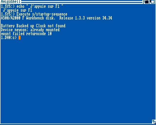

      Le truc, c’est que je voudrais me créer un startup-sequence alternative minimaliste pour avoir soit un Shell soit lancer des jeux nécessitant un max de chip. Etant sur Amiga 1000 et de ce fait limité à 512 ko de chip, cette solution pourrait me permettre de lancer deux ou trois supplémentaires sans passer par le WB.
      J’ai testé aUTOeXE.bat, qui réussit à faire ce que je veux en répérant le clic gauche de la souris au démarrage pour lancer une seconde startup, mais il fait des trucs bizarres sur ma startup principale… (il n’affiche/ne lance pas tout ce qu’il y a dans celle-ci). J’ai tenté ABS mais j’ai des gurus sous Kickstart 1.3. Zarnal m’a proposé d’utiliser la technique de modification de keymap, qu’il utilise pour ces compilations/disquettes et, si l’idée est bonne, je n’arrive à lancer que des exécutables via cette technique et pas un script (et donc pas une startup-sequence non plus).
      Voilà ce que je disais dernièrement de cette technique du keymap :
      @Zarnal : Alors, pas de souci niveau syntaxe et tout.
      Pour en être sûr à 200%, j’ai même rechopé ton clavier « f » de ta disquette compilation. Et le résultat est identique, j’arrive à lancer un exécutable, peu importe lequel, si je le renomme « 1 » mais cela ne fonctionne pas un script nommé « 1 » (exemple : echo « toto ») car il me dit « unable to load 1 » (qui nécessite, pour être lancer, de taper un « execute 1 » dans le Shell et non juste « 1 »).

              Voilà ce que je disais dernièrement de cette technique du keymap : @zarnal : Alors, pas de souci niveau syntaxe et tout. Pour en être sûr à 200%, j’ai même rechopé ton clavier « f » de ta disquette compilation. Et le résultat est identique, j’arrive à lancer un exécutable, peu importe lequel, si je le renomme « 1 » mais cela ne fonctionne pas un script nommé « 1 » (exemple : echo « toto ») car il me dit « unable to load 1 » (qui nécessite, pour être lancer, de taper un « execute 1 » dans le Shell et non juste « 1 »).
              Euh, j’ai compris. Ce n’est pas Setmap qu’il faut utiliser mais SetKeyboard avec KME. Je te la retrouve vite fait.

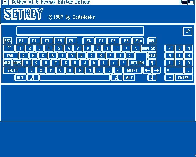

              #86714
                Je pense qu’avec le 1.3 il est préférable voir nécessaire d’utiliser le couple SetKey/Setmap en lieu et place de KME. Revenons en aux bons très vieux classiques. :-p
                J’ai les mêmes soucis que toi en 1.3/A1000.
                Je vais tester.
                C’est Ok, cela semble fonctionner. En fait tu cliques sur la touche souhaitée ( F1 par exemple ), tu tapes ta ligne puis tu rentre 9d dans le carré en dessous. Puis tu sauvegardes sous un autre nom ( Setkey charge par défaut le clavier en cours ).
                SetKey

                  @Zarnal : Excellent ! Merci pour ce « tuto » détaillé et pas-à-pas ! Merci ! En effet, ça va beaucoup mieux comme ça :good:
                  Me reste maintenant à voir si j’arrive à faire fonctionner l’ancienne version d’ABS et à tester les autres options découvertes sur Aminet ! Je vous ferai un petit récap’, ça pourrait servir un jour, si jamais certains d’entre vous viennent à se faire un trip Kickstart 1.3 comme moi :lol:
