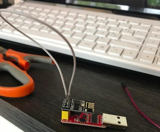

      indiqué dans le tuto mais ce n’est pas le plus pratique car il faut relier les pins GND
      et GPI00 pour le mettre en mode programmation, pas des plus pratique, plus tard « superduper » , un des assembleurs des cartes de terriblefire (stephen Leary) m’indique qu’il faut prendre la version avec un switch « programmation et mode uart serie et c’était un très bon conseil !

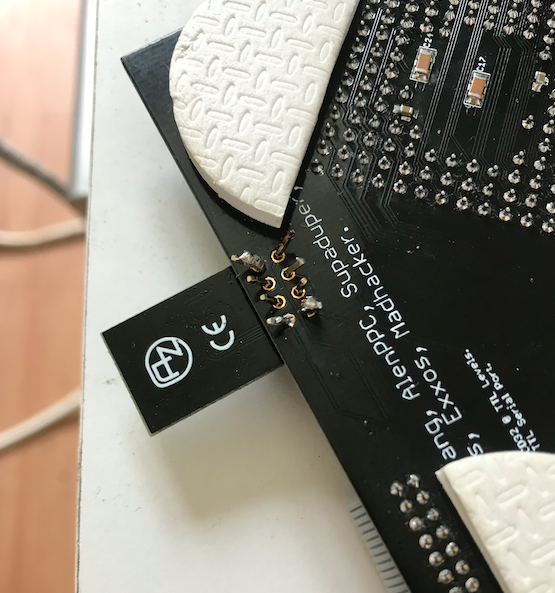

      Donc je sort le fer à souder des ancêtres et m’apprête à souder le module sur ma TF330 et là grosse bourde car j’ai soudé à même la carte comme un porc, trop sur de moi ! et c’est là que les galères vont s’accumuler et mon expérience, je pense, vous sera utile.

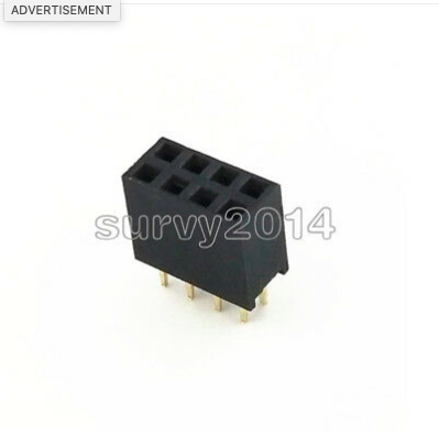

      https://www.ebay.co.uk/itm/50PCS-2×4-Pin-8P-2-54mm-Double-Row-Female-Straight-Header-Pitch-Socket-Pin-Strip/381374481743?hash=item58cbb0c54f:g:YdoAAOSw8PJb9Mdf
      Un « HEADER » , support qui vous permettra de pas flinguer votre TF330 et de changer à loisir de module, de le reflasher….. ;
      HEADER ! deux doigts coupe fin !
      2 euros
      beaucoup plus pro avec le support ! ainsi on peut dépluguer et reflasher:

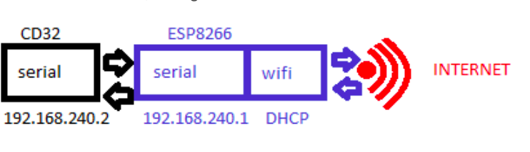

      Le concept de base est d’utiliser le port série de l’Amiga pour parler à un ESP8266 exécutant un routeur SLIP, qui se connectera ensuite à votre wifi et à Internet. L’idée est que le CD32 et l’ESP8266 (ESP-01) appartiennent à un réseau de deux, reliés via les lignes série. Séparément, l’ESP-01 se connecte à votre wifi et obtient une adresse normale. Le firmware ESP mélange ensuite les données entre les deux réseaux, agissant comme un routeur.

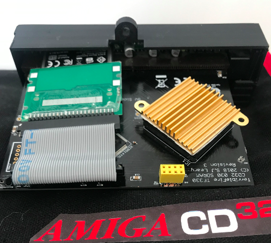

      TerribleFire TF330, ou solution alternative de RAM rapide, IDE et clavier et un câble « dupont » pour briser le Tx / Rx sur le port «Aux» (ça cela ne nous concerne pas, nous on a la bon programmeur avec le switch !)
      Programmateur ESP8266 ou FTDI 3.3 usb-> ttl ou similaire
      Support  à pas de 2×4 de 2,54 mm (en option mais recommandée)

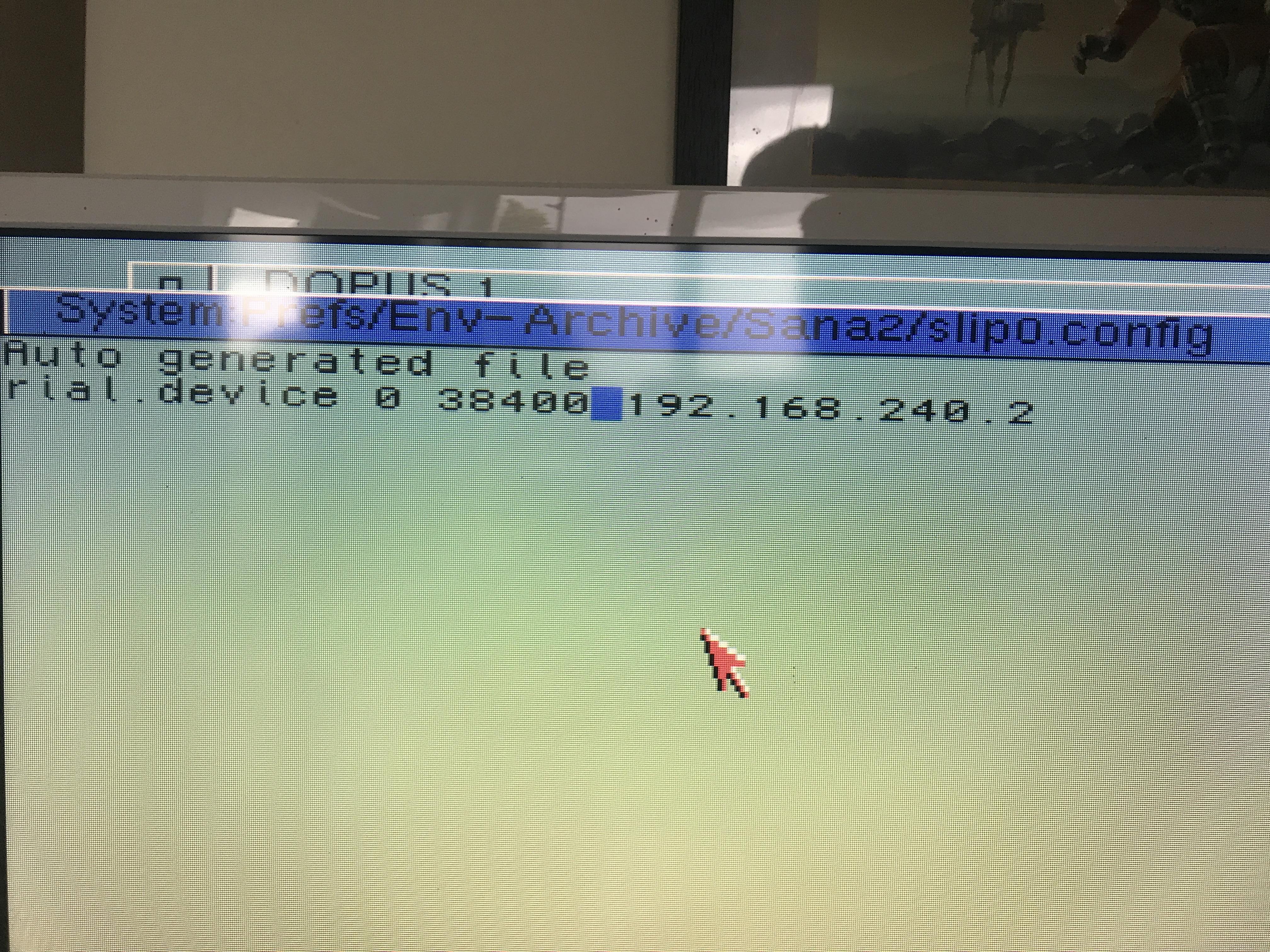

      Modifier (editer avec dopus) le fichier slip0.config qui est dans system :prefs/env-archives/sana2
      –       Au lieu de 38400 mettre 115200 et sauvegarder.
      Le premier travail consiste à flasher le nouveau firmware sur l’ESP8266.
      enfin flashée, j’ai (mal) soudé une tête sur le TF330 et branché l’ESP-01:

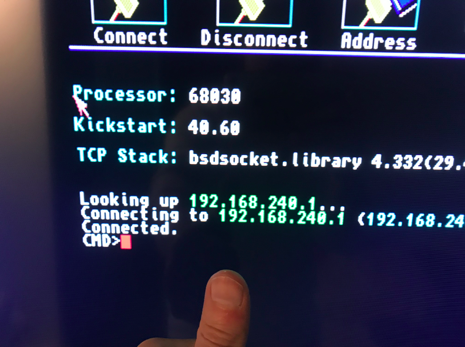

      Ensuite, installez votre client telnet et nous configurerons esp_slip_router pour se connecter à votre wifi.C’est là qu’il faut faire bien attention d’avoir activer les options adéquates :
      cliquer sur l’icone « CONNECT » et ecrire : 192.168.240.1,7777
      Et ok et si vous avez bien bossé, vous devrier voir s’afficher « connected »
      BRAVO !!

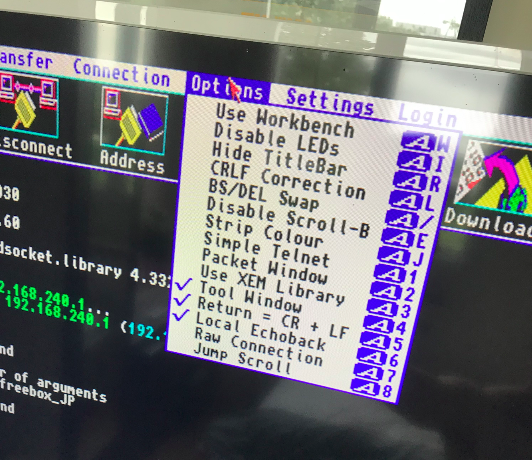

      Et c’est là qu’on rigole ! car Telnet est un peu bancale, il faut taper defois plusieurs fois la touche espace pour qu’il comprenne les commandes lol !!
      Tapez :
      définissez ssid YOUR_SSID_HERE
      définir le mot de passe YOUR_PASSWORD_HERE
      définir use_ap 0
      enregistrer
      réinitialiser

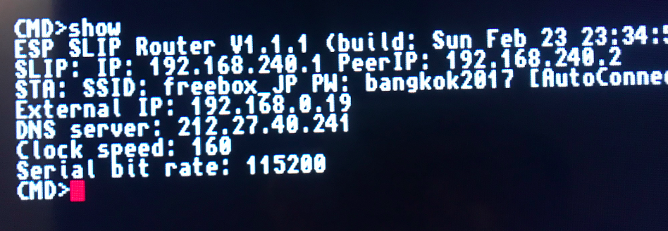

      L’ESP se réinitialisera ensuite. Si vous vous reconnectez et tapez « show », vous devriez voir que le côté wifi du routeur s’est vu attribuer une adresse sur votre réseau domestique:si vous voyez ça, votre CD32 est en ligne !!

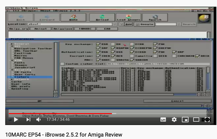

      désactiver le javascript qui ralenti énormément le surf, les images, aussi ces deux options décrites dans la video de 10 minutes Amiga retro cast :
      DH et ECDH
