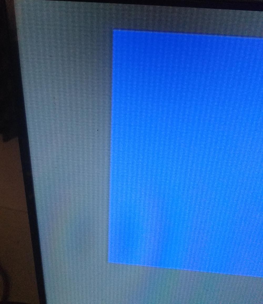

              bon, bah j’ai reçu le machin, j’ai testé…et déçu. Encore beaucoup de bruit video, je vois pas d’amélioration par rapport au gbs8200. :-(

                photo :
                des scanlines verticales dégueu, un contraste dégueu, du balayage, mais pas de lag ou d’artefact, mais c’est le seul point positif.
                #190328
                  • Messages : 1536
                  Alors moi je n’ai pas cela avec les miens !
                  Tu utilise quoi, un moniteur, une TV ?
                  Si c’est une TV c’est une récente ou pas ?
                  A tu essayer un autre câble HDMI (bien que bon, c’est rarement cela !)
                  #190331
                    • Level 10
                    • Messages : 1170
                    non j’utilise un moniteur pc, un JVC. entrée hdmi et vga. On est d’accord que le résultat est plus que décevant…

                        c’est un moniteur HD 1080P classique. j’ai testé les divers modes de l’appareil, pas de changement vraiment notable. Je vais essayer sur le moniteur du PC pour voir si ça change quelque chose :good:

                          Image tout aussi dégueulasse sur l’autre moniteur (HDMI, 1080P). Chuis dégoutté. Ca sort quand déja le rgb hdmi natif pour le pistorm ? :lol:

                            Alors la je comprend pas, peut tu tester sur un TV par exemple ?
                            Je ne sais plus ou tu l’a acheté, mais dans se cas il est peut être défectueux !

                              Peut etre des perturbations pourraient intervenir sur la connectique analogique entre l’amiga et l’adaptateur (le nouveau comme la GBS) ?
                              On a plein d’equipement dans la maison qui emettent des hautes frequences : alims à  découpage, lampes fluocompactes…
                              Dans ce cas il faudrait pouvoir eloigner ou eteindre ces sources de perturations et essayer un autre cordon de meilleure qualité.

                                  j’ai testé le cable rgb sur une tv scart, sur mon 600, l’image est trés bonne. C’est bel et bien le convertisseur qui est de la merde.

                                    • Level 10
                                    • Messages : 1170
                                    ou alors…la sortie RGB du 1200 qui est merdique. possible aussi. faut que je teste sur la tv scart.
