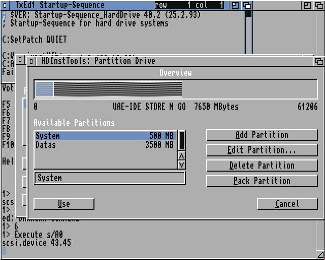

      Hello :bye:
      J’ai donc suivi l’excellent tutorial de Zarnal concernant l’installation du workbench 3.1 avec PFS3 (https://www.amigafrance.com/tutoriel-amiga-4go-pfs3-winuae/).
      Je bloque au moment de reboot l’Amiga après avoir modifié la startup-sequence, le WB m’indique :
      J’ai bien la ligne loadmodule dans ma startup-sequence (pour info, en enlevant cette ligne, même problème).
      Pour info j’installe ça sur une carte CF branché avec un adaptateur de carte sur mon PC.
      Toutes les autres étapes ce sont biens passées et je n’ai pas rajouté d’assign personalisé.
      Merci d’avance pour vos réponses :heart:

    • #70876
        Je pense comprendre ce qu’il se passe. Mais je termine pour confirmer ou pas.
        Le nom de ta partition principale est  » System « .
        Or il existe déja un répertoire de ce nom à la racine du WB. Et un assign est fait pour  » System  »
        Tu vois le souci maintenant ?
        Il faut donc retourner dans HdinstTools pour changer le nom de la partition  » System  » et cela devrait fonctionner.
        Edit : non, je n’ai pas d’erreur 22. :scratch: Tout se passe bien. :wacko:

          Hello,
          Anvant ma partition s’appelait workbench et ça posait aussi soucis. Peux-tu me confirmer la version du wb et du kickstart utilisé ?

            Kickstart 3.1
            Startup Sequence HD 40.2
            #70885
              #70945
                Honnêtement, je n’arrive pas à comprendre le souci. :wacko:
                Essaye de lancer WinUae en mode administrateur pour voir.
                As tu ajouté tes lecteurs PC  » Add Pc drives at startup  » à la config ? Cela pourrait causer un conflit.
                Pour ton Workbench, c’est une version  » clean  » d’origine ? Parfois, il peut y avoir des surprises (quelqu’un ayant  » bidouillé  » la dk avant de la proposer par exemple).
                Regarde ce qu’il se passe avec un kickstart 3.0 au cas où.
                Tu peux également essayer de recopier la startup sequence depuis ta disquette Workbench sur ta CF pour voir ?
                Mais si cela fonctionne avec la DK, je ne vois pas pourquoi cela pose un souci sur HD/CF. Il y a juste la startup qui diffère. Là on ne parle pas d’un fichier corrompu puisque la commande fonctionne normalement. :scratch:
                Le pire c’est que nos deux startups semblent identiques.

                    #71104
                    Mandrake
                      • Messages : 814
                      il faut plutôt garder dans HDInstTools les dénominations standard DH0, DH1, DH2, etc, tu donneras un nom à tes partitions en les formatant
                      Par exemple WHDload recherche le DH0 pour fonctionner et si il rencontre un UDH0 ou autre system etc il ne trouvera pas le jeux à exécuter

                              J’ai exactement le même souci… mais j’ai trouvé une solution.
                              Le souci vient apparemment de la copie des fichiers de la disquette boot de Zarnal vers la partition système.
                              Voici donc ce qui a fonctionné pour moi:
                              1. suivre le tuto de Zarnal jusqu’au bout
                              2. quand le message « assign failed » apparaît, rebooter sur la disquette « WB3.1 install »
                              3. réinstaller le WB en acceptant de déplacer les fichier vers le répertoire « old » puis rebooter en ayant d’abord éjecté la disquette d’installation du WB
                              4. vu que le startup-sequence a été remplacé par la nouvelle installation, ajouter la ligne du tuto de Zarnal (loadmodule…) et rebooter
                              Voilà, ce n’est peut-être pas la manière la plus propre de procéder mais pour moi cela a fonctionné  :-p

                                  • Messages : 64
                                  Hello,
                                  De retour pour vous jouer un mauvais tour !
                                  J’ai reçue une nouvelle carte CF d’une autre marque avec un autre adaptateur CF et la bim, même soucis, assign failed !
                                  Je suis reparti de DH0 pour les tests mais même soucis :-(
                                  Edit : en suivant la méthode de rgmiax en re-faisant une install du Workbench après le premier échec et ça a marché, c’est étrange, car ça voudrait dire qu’on charge le driver fourni avec le workbench plutôt que celui fourni dans le zarnal boot disk ?
                                  A500 x 3 / A1200 + ACA1221EC / A2000 / Pi 3 + Happiga / MiSTer
                                  #83016
                                    Hello, De retour pour vous jouer un mauvais tour ! J’ai reçue une nouvelle carte CF d’une autre marque avec un autre adaptateur CF et la bim, même soucis, assign failed ! Je suis reparti de DH0 pour les tests mais même soucis :-( Edit : en suivant la méthode de rgmiax en re-faisant une install du Workbench après le premier échec et ça a marché, c’est étrange, car ça voudrait dire qu’on charge le driver fourni avec le workbench plutôt que celui fourni dans le zarnal boot disk ?
                                    Tes tailles sont bonnes ?
                                    Le driver d’origine est en ROM.
                                    Pour vérifier lequel est chargé, tu peux taper  » version scsi.device  » pour en avoir le coeur net.
