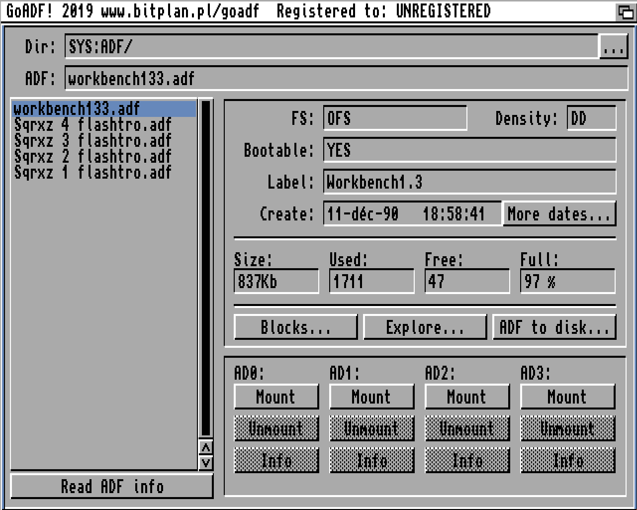

      – Lecture des informations des fichiers ADF: Bootable ou non, DOS ou NDOS, type de système de fichiers (OFS / FFS (INTL / DC / LNFS)), nom et taille du volume, dates de modification et de création, etc …

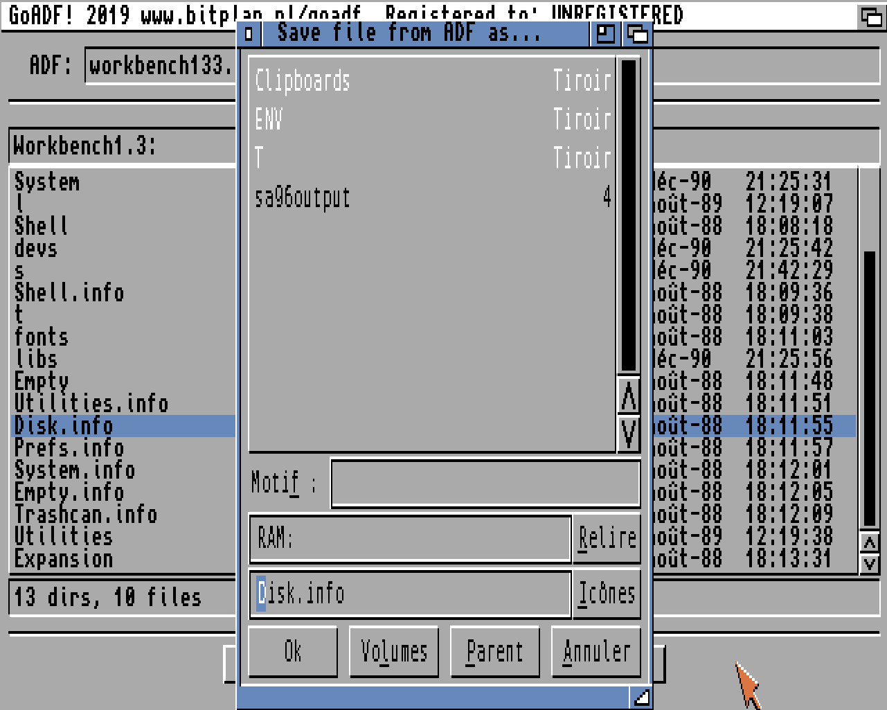

      – Mode d’exploration de fichiers – (ADF uniquement à partir de disques DOS) – permet de parcourir le contenu des fichiers d’un fichier ADF, de la même manière que les applications du gestionnaire de fichiers. De plus, les détails sur les fichiers et les dossiers (type, date, taille et propriétés) sont affichés. Il est possible d’entrer profondément dans la structure du dossier et d’extraire les fichiers directement du fichier ADF sur le disque dur.

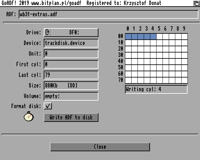

      – Ecriture de fichiers ADF en mode disque physique – interface graphique intuitive avec choix de lecteur et options de formatage de disque. L’opération est présentée sur l’image de la disquette graphique et logique d’origine (basée sur XCopy).
      – Fichiers ADF vers l’un des quatre lecteurs virtuels (ADO à AD3) – permet de monter des disques DOS et NDOS sur les lecteurs virtuels. De cette manière, les fichiers ADF apparaissent au système d’exploitation comme des disques normaux insérés dans le lecteur de disque, à partir desquels ils peuvent être utilisés. (utilisation de l’adf.device avec l’autorisation de son auteur Bjørn Fuglsang).

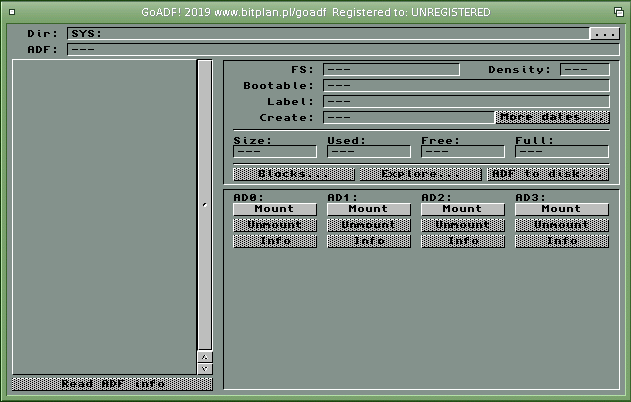

            Avec le tooltype WB_SCREEN=TRUE dans l’icone GoADF2019.info
            Sur ppa.pl ils ont écrit à l’auteur de l’adf.device pour pouvoir ajouter la fonction disque virtuel sur le processeur 68000. Auj il faut un 68020 minimum

                  Ben j’ai pris le screenshot sur amikit basé sur os3.9, cela fonctionne dans cette configuration
                  #56219
                    Sauf que la réso mini WB de la fenêtre est de 620*400 donc la réso du WB doit être > à ces chiffres.
                    J’ai essayé de modifier en 320*256… Cela ne fonctionne pas. :-p Tu m’étonnes… :lol:
                    Sous Wb 3.1 AGA en super haute résolution, pas de souci(s)
                    Le Wb doit être au mini en 640*512.
                    #56403

                        Je comprends pas, si tu as une carte graphique, ton wb à une taille supérieur à 640×512. Et il doit se lancer directement sur ton wb avec le tooltype, pas besoin de modepro

                              Pour cette option spécifique, tu es en rom 3.1 ou 3.1.4 ?
                              Tu as bien la dernière version de goadf ?
                              la libs est bien en place ? En bonne version ?

                                j’ai finalement depuis la mise à jours, j’ai pu afficher sous le WB en RTG.

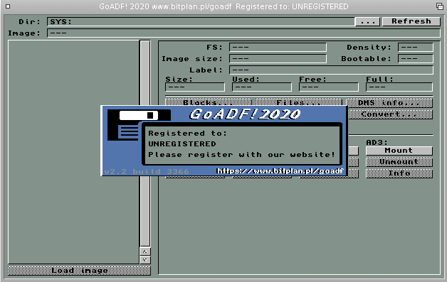

                                    V2.2 (03/02/2020) disponible (version complète, aucune limitation. L’enregistrement permet de soutenir le projet)
                                    Changelog:
                                    – nouvelle option pour convertir des images d’ADZ / ADF / DMS en HFE
                                    – supporte la bibliothèque XVS – maintenant GoADF! détecter les virus bootblock lors du chargement de l’image et vérifier tous les secteurs à la demande
                                    – optimisation des procédures de chargement et d’analyse des images
                                    – lors de l’écriture du disque dans l’ADF, GoADF! utilise le nom du volume source monté comme nom de fichier par défaut et vérifie si l’extension de fichier est présente, sinon elle s’ajoute automatiquement.
                                    Téléchargement: HDD (Bitplan) / HDD (Aminet)
