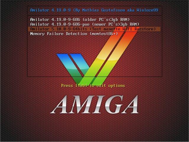

                      J’ai réussi à placer et à démarrer un noyau 5.10 sur la clé.
                      Il faut encore que je modifie le menu. Edit : c’est fait.

                              Ici. Tu fais un copier coller du contenu de l’archive sur ta clé et tu pourras tester.
                              Aucune garantie que cela changera quelque chose mais au moins cette hypothèse sera exclue ( ou pas ).
                              Et on pourra tenter autre chose.

                                Mais j’ai vu le contenu de ton dossier « Live » c’est pour AMD64″
                                et le miens c’est pour 686
                                Je vais essayer quand même pour voir
                                #128556
                                  • Messages : 8067
                                  Merci Mais j’ai vu le contenu de ton dossier « Live » c’est pour AMD64″ et le miens c’est pour 686 Je vais essayer quand même pour voir
                                  Ne fais pas attention à cela. ;-)   Aucune importance. C’est juste une version 64bits du noyau. Le 686, c’est une 32 bits.

                                    Y a t’il une importance que les fichiers AMD64 ne soit pas nommés pareil que fichiers 686-pae
                                    Faut il tout renommer en AMD64
                                    J’ai essayé quand même, ça démarre mais arrivé sur TinyLauncher pas de manette et plus de clavier
