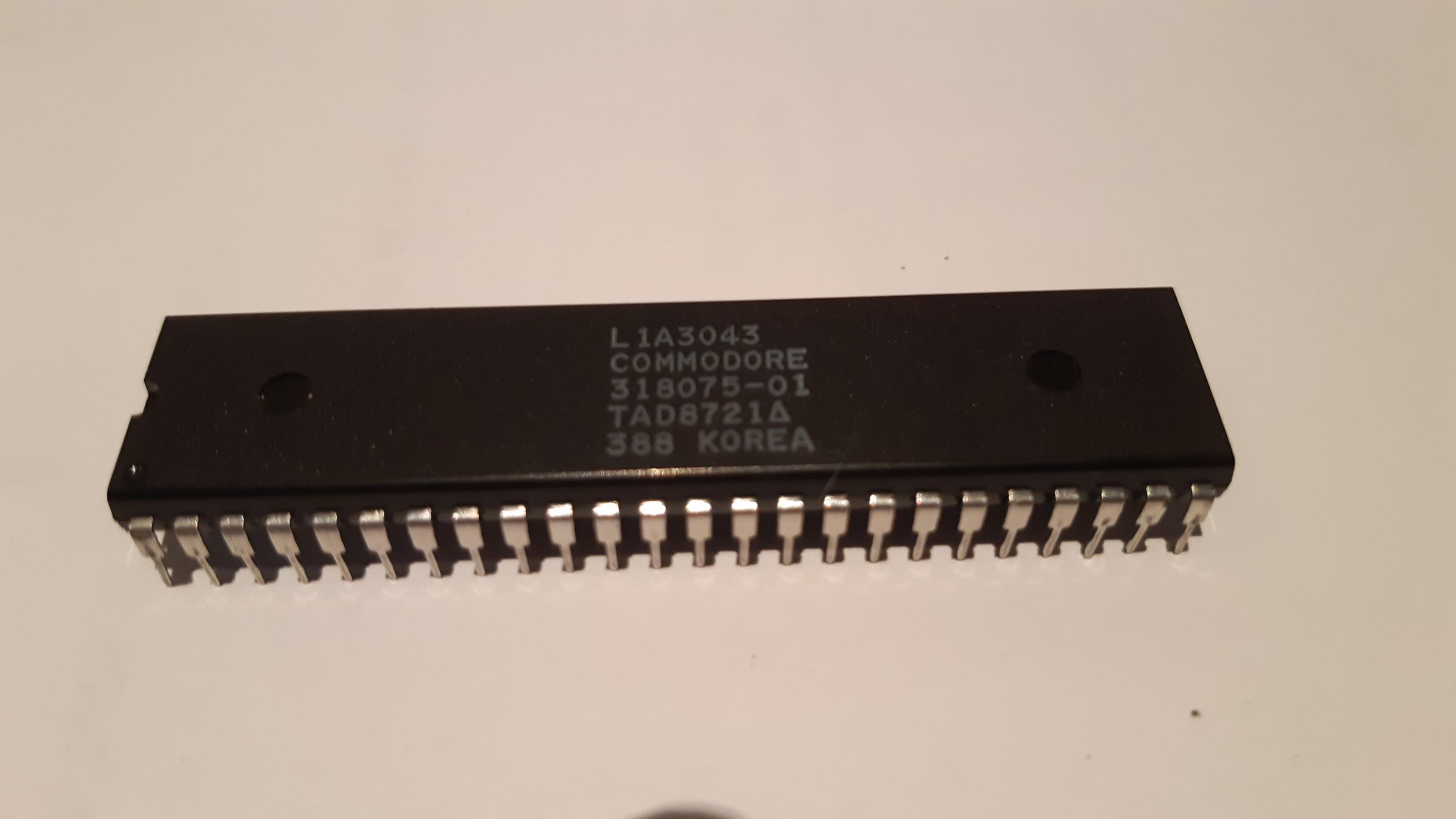

      J’ai décidé de faire redémarrer mon amiga 2000, qui est en panne depuis plus de 20 ans. En faute cette puce sur la photo ci-dessous. J’en ai déjà commandé 3 en chine qui ne se sont pas avéré les bonnes… Mon amiga démarre mais c’est capricieux, j’obtiens tantôt un écran vert clignotant, tantôt un écran rose/rouge (fixe).
      Je ne sais pas ce qu’est cette puce exactement (un ami l’avait remonté à l’envers, ce qui l’avait grillée. Je ne suis pas sûr que ce soit la seule chose en panne mais à priori, c’est la piste la plus probable).
      Quelqu’un aurait une idée pour en retrouver une ? Merci d’avance !MOS5721038840-A2000_top

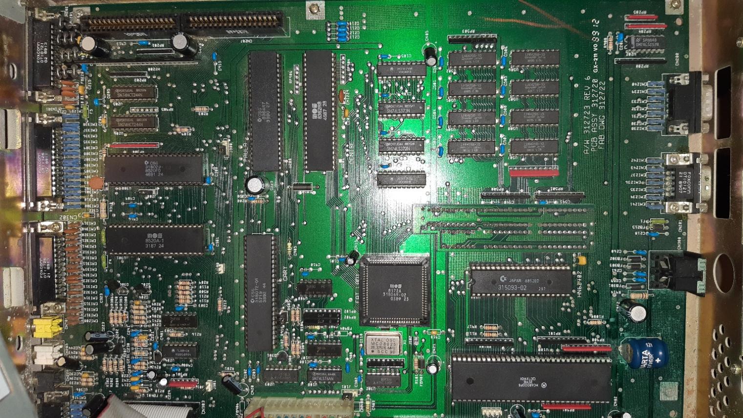

      La puce va ici sur la carte mère de l’a2000 :
      a2000_motherboard

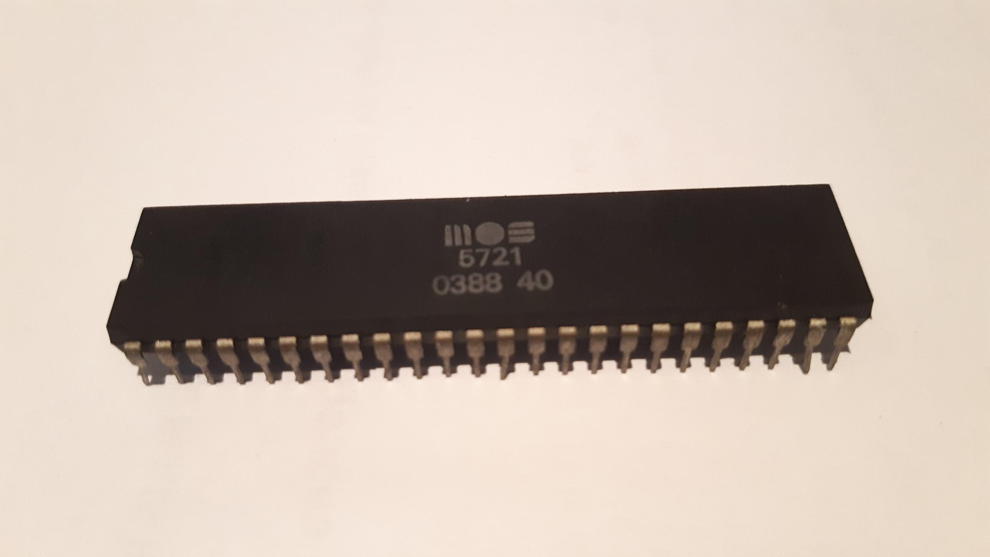

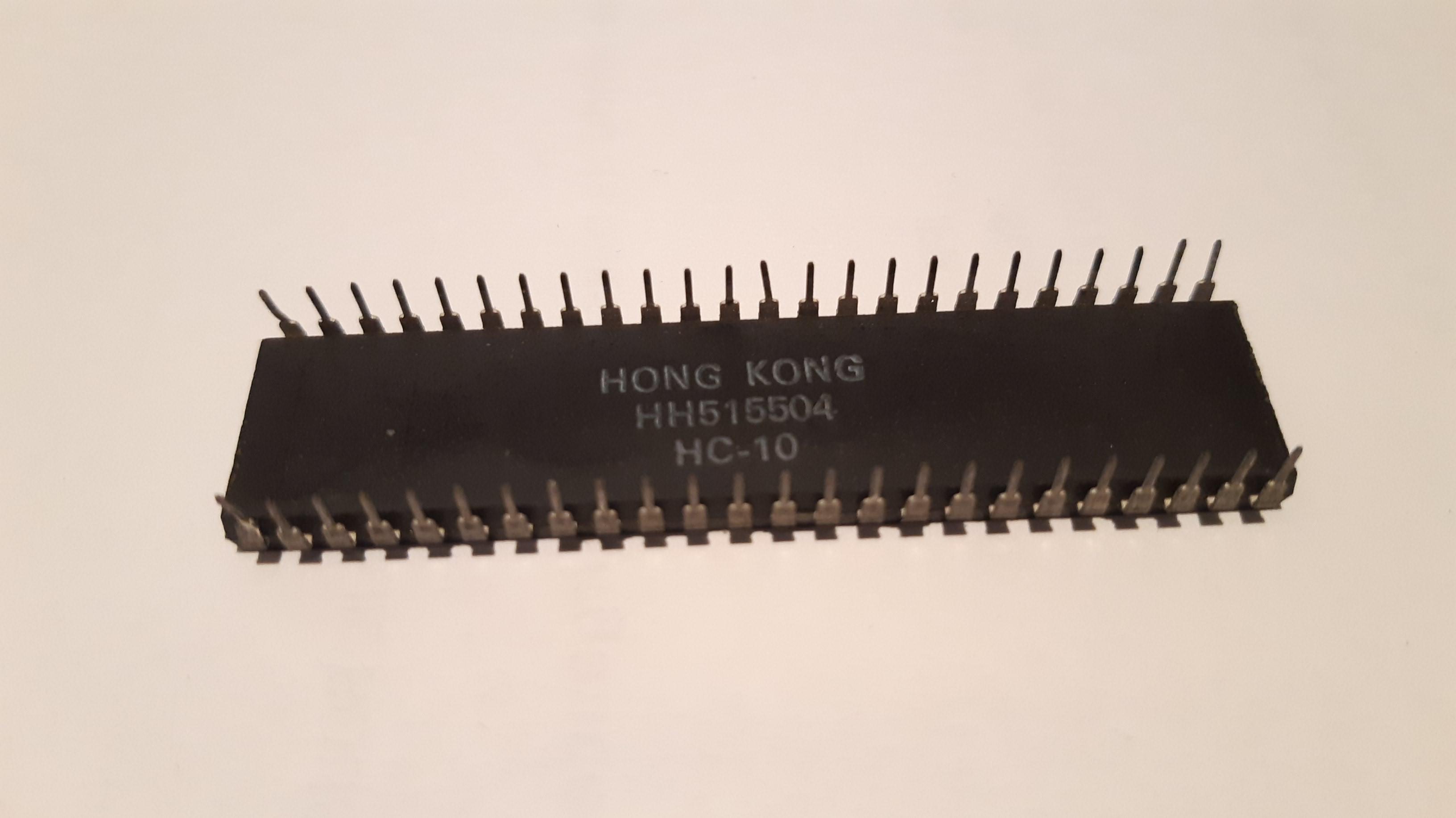

          Ça se trouve ? Il y a un dealer d’Amiga chips dans la communauté ?
          Car en passant par Wikipedia et la référence de la puce citée dessus que ‘ai trouvé ça https://www.c64-wiki.com/wiki/MOS_Technology_Products, j’en ai trouvé avec à partir de cette réf visiblement similaires et soi-disant compatibles, mais qui ne fonctionnent pas…
          Donc je me dis qu’en passant par un réseau dédié à l’Amiga, il y a de meilleures chances…
          En tous cas merci de ce lien et de cette référence qui vont peut-être m’aider à arrêter de commander les mauvaises puces…
          J’en ai d’ailleurs 3 comme celle ci-dessous, si ça peut intéresser quelqu’un…comodore-chip

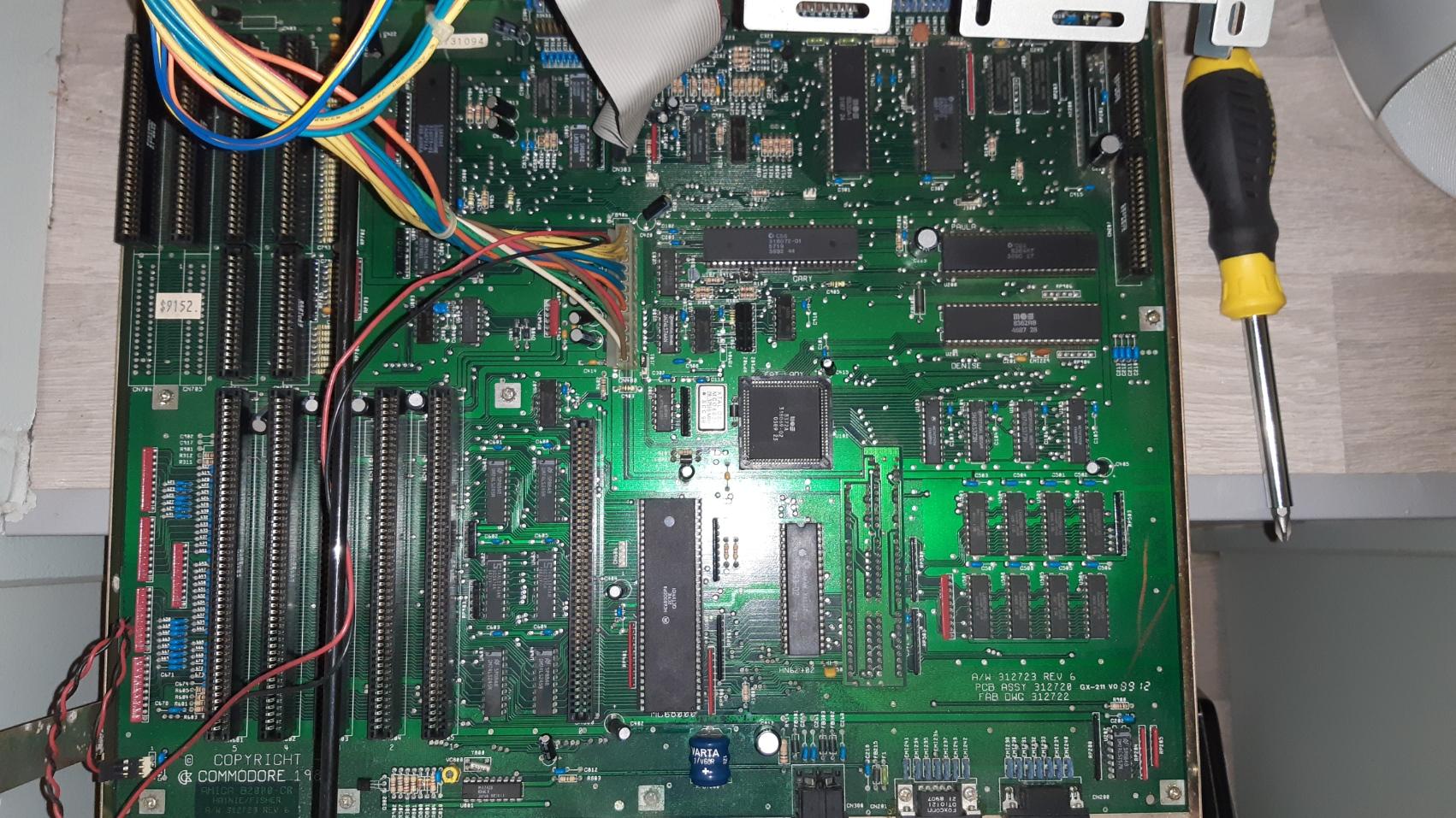

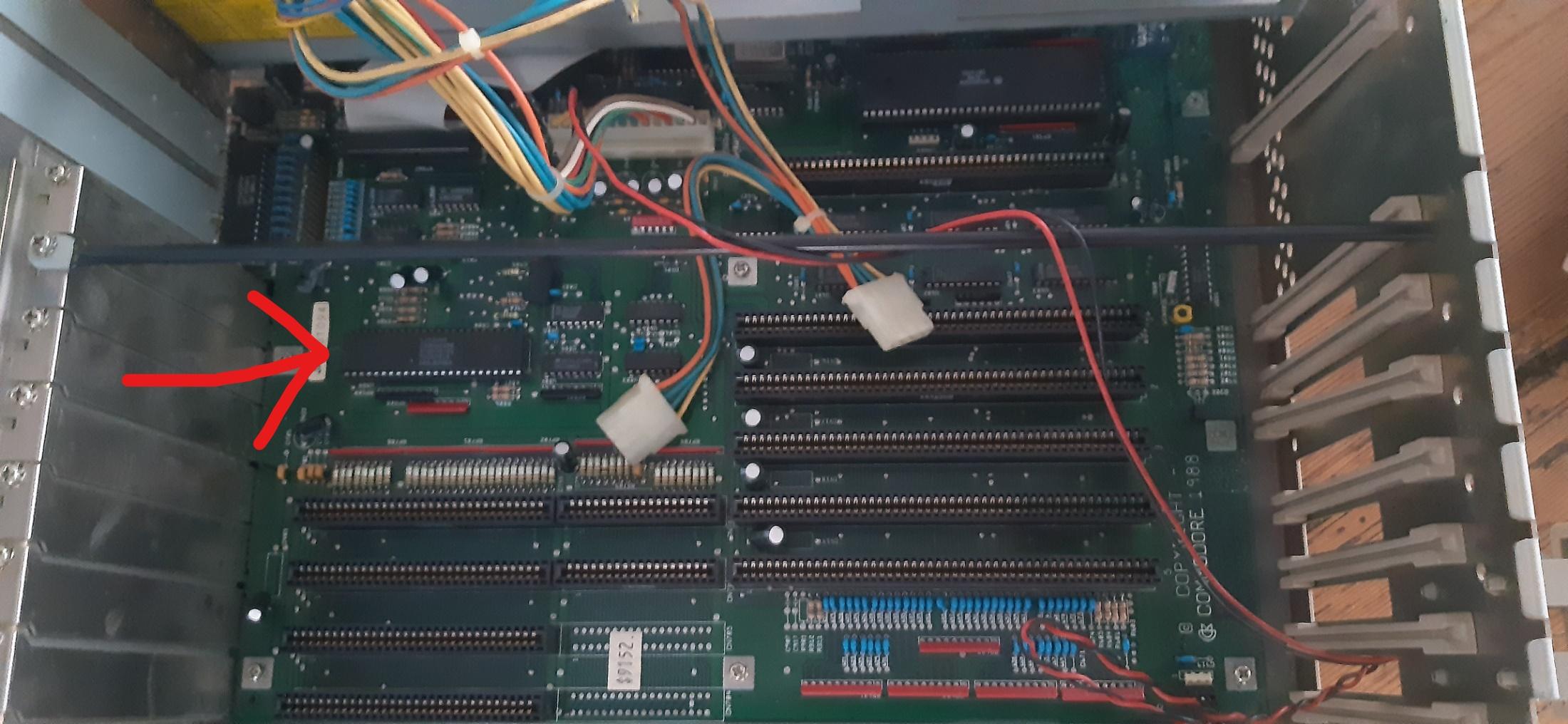

                                  C’est bien une 315093-02 Commodore, la carte est bien un revB de 1988 Cf photo ci-dessousa2000b 1988 CM1
                                  a2000b 1988 CM2

                                    Au vue des photos, la pille a bien coulé !
                                    Il faut la retirer, nettoyer le PCB (alcool … Puuu..n j’ai oublier le nom !), vérifier si les pistes autour.
                                    A ce que je vois (si tu peut faire une photo de la zone de la pile) l’acide est même remonté sur le connecter (Clavier ?).
                                    Un bon moyen pour déjà voire ci une piste est coupé, c’est par transparence, tu met une lumière forte sous le PCB, ensuite bien sur il faut tester chaque pistes avec un Ohmmètre.
                                    Sinon, au niveau du connecteur cpu fast slot (seul sur le coté), c’est de la poussière ou les condo on fuit aussi ?
