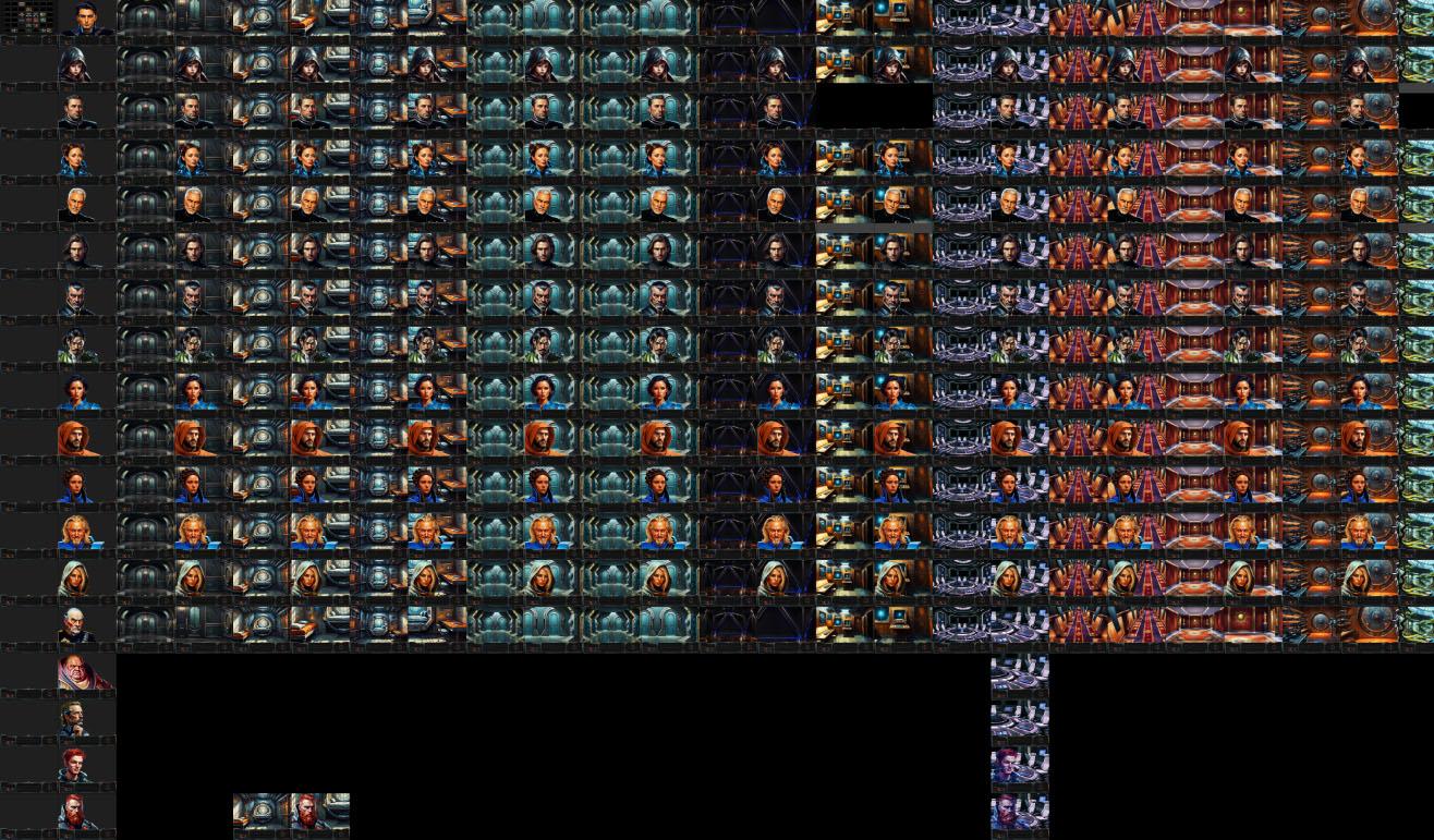

                        Petite question, actuellement j’ai crée pour chaque lieu 3 images :
                        – Le lieu vide.
                        – Le lieu avec un personnage en son entier.
                        – Le lieu zoomé avec le visage du personnage en gros plan pour les dialogues.
                        Mis a part que cela prend de la place sur le disque dur et que ca genere un grand nombre d’images, ca ne pose pas de pbs particulier. Cependant pour en revenir a mon post précédent, est il possible pour les personnages et leurs visages d’utiliser des png avec transparence qui gere les contours avec l’alias ? Je sais que le png est géré par exemple avec AFA OS sous le workbench, est ce possible in game ?
                        Je suis en train de faire le discord avec les sources graphiques pour le coder, ca m’arrangerais d’avoir ces quelques infos pour savoir sous quel format je peux poser tout ca pour que ce soit exploitable ;)

                          Scinder un écran en deux avec des palettes différentes, oui sur tous les Amiga, le copper est là pour cela.
                          Il n’y aura pas d’anti-alias dynamique en AGA en 256 couleurs sans qu’il soit calculé à chaque fois ou alors c’est une fonctionnalité que j’ignore. Mais si tu as des fonds assez identiques en terme de couleur pour tes sietch par exemple, il suffit de prévoir des contours adaptés au niveau de tes personnages. ;-)
                          Concernant la config CPU ou mémoire, difficile à prévoir sans avoir une vue plus globale du jeu et de ses fonctionnalités de toutes façons la partie graphique est en chip c’est 2Mo quelle que soit la configuration, après c’est tout de même très intéressant de la fast pour du stockage, des calculs et des copies rapides. Pour le support, le disque dur ou un CD me semblent en effet obligatoires ou bien plusieurs dizaines de disquettes ! :lol:

                            Ok merci pour la réponse ;) Je vais me prendre un peu plus la tete pour faire une image avec chaque cas de figure avec les persos et visages comme je m’en doutait, afin d’avoir une integration parfaite pour les contours :)
                            Ca va faire beaucoup d’images, mais ce n’est pas comme si on avait pas la place… Je pense qu’en numérotant chaque image pour y faire appel et l’afficher avec des variables (perso, fond) ca ne devrait pas etre un pb niveau code. Effectivement, mettre les images des lieux proches en fast devrait rendre l’affichage rapide ;)
                            Là ou je vais me prendre la tete c’est pour les persos en entier sur les lieux, je devrais recadrer et les placer sur l’ecran (ne tkt pas, je te filerais les coordonnées sur l’ecran), mais j’ai deja penser a des astuces pour se faire
                            Laisse moi la semaine pour mettre tout ce bordel sur le discord et on parlera de tout ca en pv, une fois lancé je compte sur toi pour ne rien faire fuiter <3

                              Pour les 2 palettes différentes cela ne poserait aucun souci si ton hud était droit sur son bord haut, à la manière de celui du jeu de base. Par contre, avec sa forme actuelle, je ne sais pas… As-tu utilisé une AI pour améliorer tes images ? Je crois en reconnaitre le « style ». En tout cas, le résultat est superbe. Seul regret : l’abandon de la coupe de cheveux mythique de Jessica qui traduisait à la fois sa force de caractère et sa noblesse.
