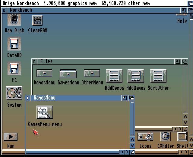

      Par défaut, j’ai trois menus: Games, Demos et OtherMenu et pour ces trois catégories il y a 3 icones pour ajouter automatiquement des nouveaux éléments : AddDemos, AddGames, SortOther.
      De même, il y a un menu (via l’icone classicWB ou en clic droit sur le bureau et RUN->Games (ou Demos) pour avoir la liste des jeux, demos et les exécuter.

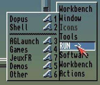

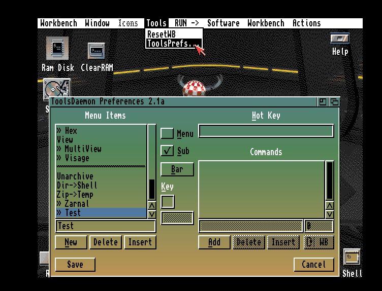

          J’ai regardé vite fait, cela se passe ici :
          Tu réorganises comme tu veux ( menus, sous menus ) en fonction de tes choix et au final :
          Edit : je me demande si j’ai bien compris la question après relecture ?

            En fait ça permet de créer un point de menu, j’aimerais aussi pouvoir créer tout ce qui va avec.
            Ici par exemple, il y a une icone pour le menu Games et une icone AddGame.
            Une permet d’avoir la liste « Games » gérés par Whdload et AddGame permet d’automatiquement intégrer les games dans Whdload (même chose avec Démo).
            Dans mon cas, j’aimerais avoir une icone « ApplicationsMenu » et une icone « AddApplications », qui auraient les mêmes fonctionnalités que GamesMenu et AddGames.
            Et ainsi pouvoir gérer la mise à jour automatique via « Assign »:

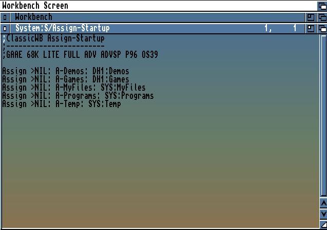

            J’essaye aussi de changer les répertoires du bas (Games, Demos, Temp, MyFiles,..) pour les faire pointer vers d’autres sources ou créer d’autres répertoire, mais je n’y arrive pas…
            D’avance merci pour tout conseil
            Chrisbati

                    Parce que si c’est le cas ce cas, tu dupliques les icônes et tu adaptes les chemins et tu fais ton Assign. Et tu ajoutes au menu —>Run
