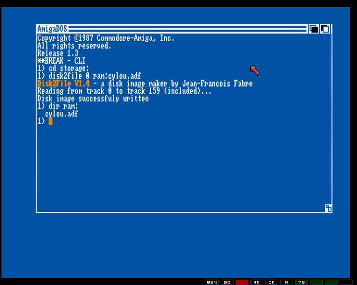

                    • Messages : 8121
                    J’ai encore deux/trois questions :
                    1/ Puisque X-Copy voit ton Gotek, pourquoi ne pas effectuer tes copies sur un adf vierge ? J’espère que tu peux au moins monter un adf depuis ton Gotek en DF1 ? Cela serait le plus simple.
                    2/ Depuis le workbench, DF1 est visible et valide ?
                    En tout cas, le générateur d’images est Ok. Je suppose que le gotek servira de stockage ?

                      #56803
                        • Messages : 8121
                        Pour les 500, il faut hélas un accessoire en rab pour ce faire, sinon point de salut.
                        Voir ici même
                        pour l’explication.
