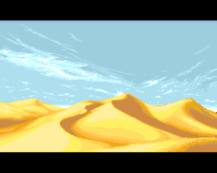

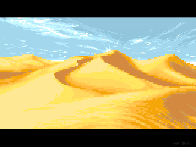

      Bonjour à tous !
      Je suis nouveau par ici :)
      Est-il possible de jouer l’intro de Dune sans avoir les glitch graphiques qui apparaissent pendant que l’écran scrolle vers le haut ? (dans le désert, avant que le titre apparaisse)
      dune intro glitch
      J’utilise WinUAE et j’ai essayé différentes configurations. J’ai par exemple décoché l’option « cycle exact (full) » dans Chipset et coché « Immediate Blitter », mais du coup, le jeu se met à ramer.
      J’ai aussi sélectionné la configuration »A500: 1.3 ROM, ECS Agnus, 512KB Chip Ram + 512KB Slow RAM », mais le problème persiste.
      Si quelqu’un a la solution, ça m’intéresse beaucoup !

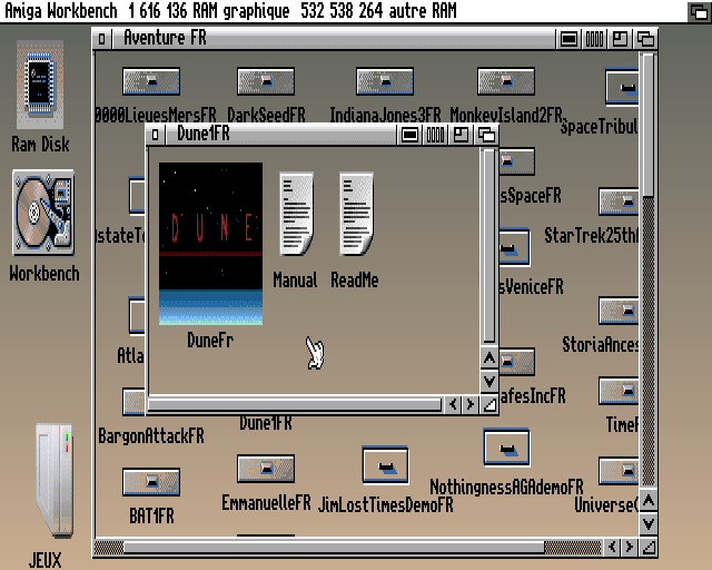

            non je parlais de la nouvelle méthode s’installation de jeux sous AmigaOS. Cette nouvelle méthode (20 ans)  apporte pour certains jeux des avantages comme la suppression de bug d’origine, la suppression de protection, une compatibilité étendue pour les amiga exotiques, etc …
            http://whdload.de/games/Dune.html
            C’est indépendant de ton système hôte d’émulation (UAE/WINUAE/etc …), c’est interne à AmigaOS (ton workbench)

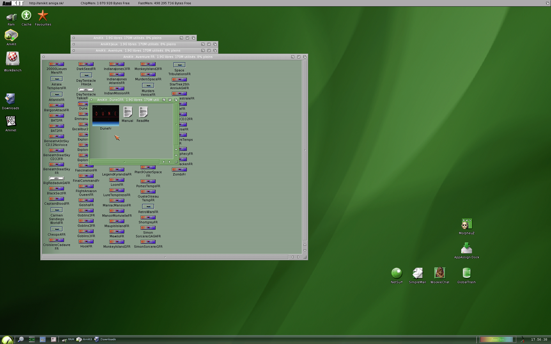

                    Perso, actuellement,je lance tous mes jeux en émulation, mais sous workbench en WHDLOAD. (Comme avec mon amiga physique A1200 Blizzardppc 68060/PPC604 Bvision SCSI …)
                    En 3.9 Amikit P96:
                    ou en 3.1 PAL:

                      (J’utilise toujours le vieux WinUAE 4.4.0 de juillet 2020. Il y a pas mal de nouveautés « timing chipset » sur la nouvelle 4.5.0/4.9.0 beta, mais tant que c’est en beta…)
                      Premier test sous 3.9 amikit, sans cycler le chipset (mon fichier pref de whdload dans s:  cycle le cpu UAE automatiquement quand whdload se lance), il y a des glitch.
                      En cyclant le chipset (complet), il en reste des légers.

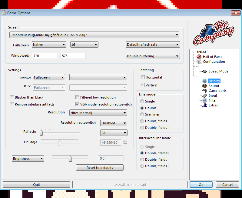

                          Avec la version Windows The company (UAE et jeu dans un même fichier executable sous windows), pas de glitch.
                          https://thecompany.pl/game/Dune

                              Dommage qu’on ne puisse pas accéder aux paramètres. L’intro défile trop rapidement et j’aurais voulu mettre le jeu en 4:3 comme je l’avais fait dans WinUAE.

                                  C’est toujours F12
