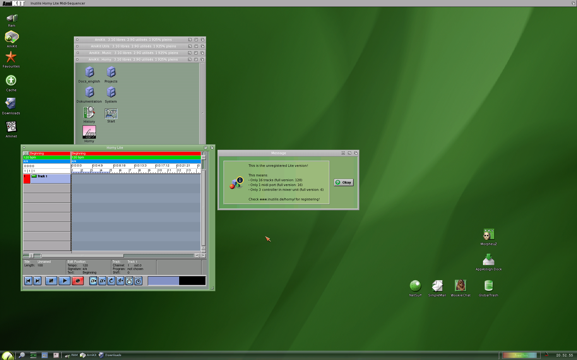

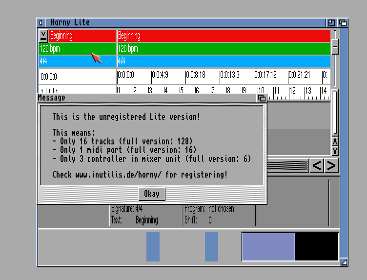

                                  Chipset
                                    • Messages : 214
                                    une video vaut mieux qu un long discourt
                                    mais il y a encore un probleme …
