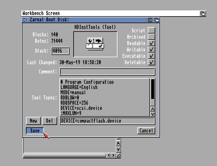

                          j’ai trouvé HdInstTools sur aminet, installé sur l’amiga, « clean » la CF 4go avec diskpart sur pc puis mise sur l’amiga en pcmcia . icone CF0:NDOS visible sur le WB mais HdInstTools ne voit pas la CF il trouve seulement la CF sur l’ide. Test avec la CF 64mo (qui fonctionne) HdInstTools ne la voit pas non plus. C’est compliqué :cry:
                          Il faut changer le device dans les TT. Tu remplaces scsi.device par compactflash.device.
                          Je reviens…
                          #130555
                            Click droit sur l’icôme de HdInstTools puis menu Icones/Informations
                            Ensuite tu sélectionnes le format FAT32 pour le filesystem. Avec un dostype 0x46415401 ( à vérifier ).
