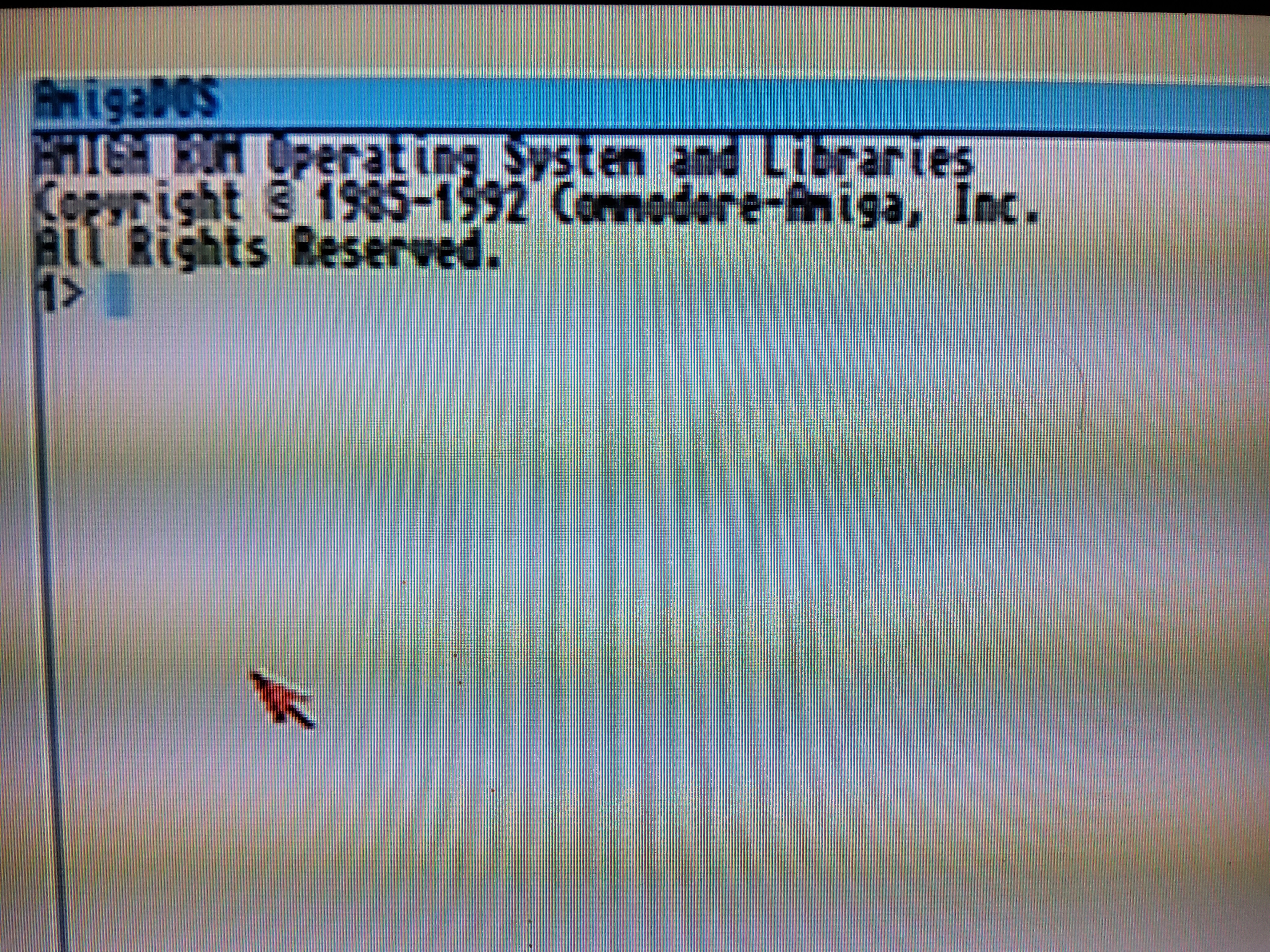

      J’ai installé une extension mémoire A1208 V2 (sans FPU ni RTC) sur un de mes 1200 (REV 1D.1) avec carte CF/WHDLoad et je rencontre quasi systématiquement des problèmes de freeze (sur les 2 positions du switch) récurrents au bout de quelques minutes voire secondes. Le 1200 fonctionne parfaitement sans l’extension et j’arrive à lancer des jeux ECS en WB SL (Low Memory dans les autres modes et avec Tiny Launcher).
      Si quelqu’un a une idée ?

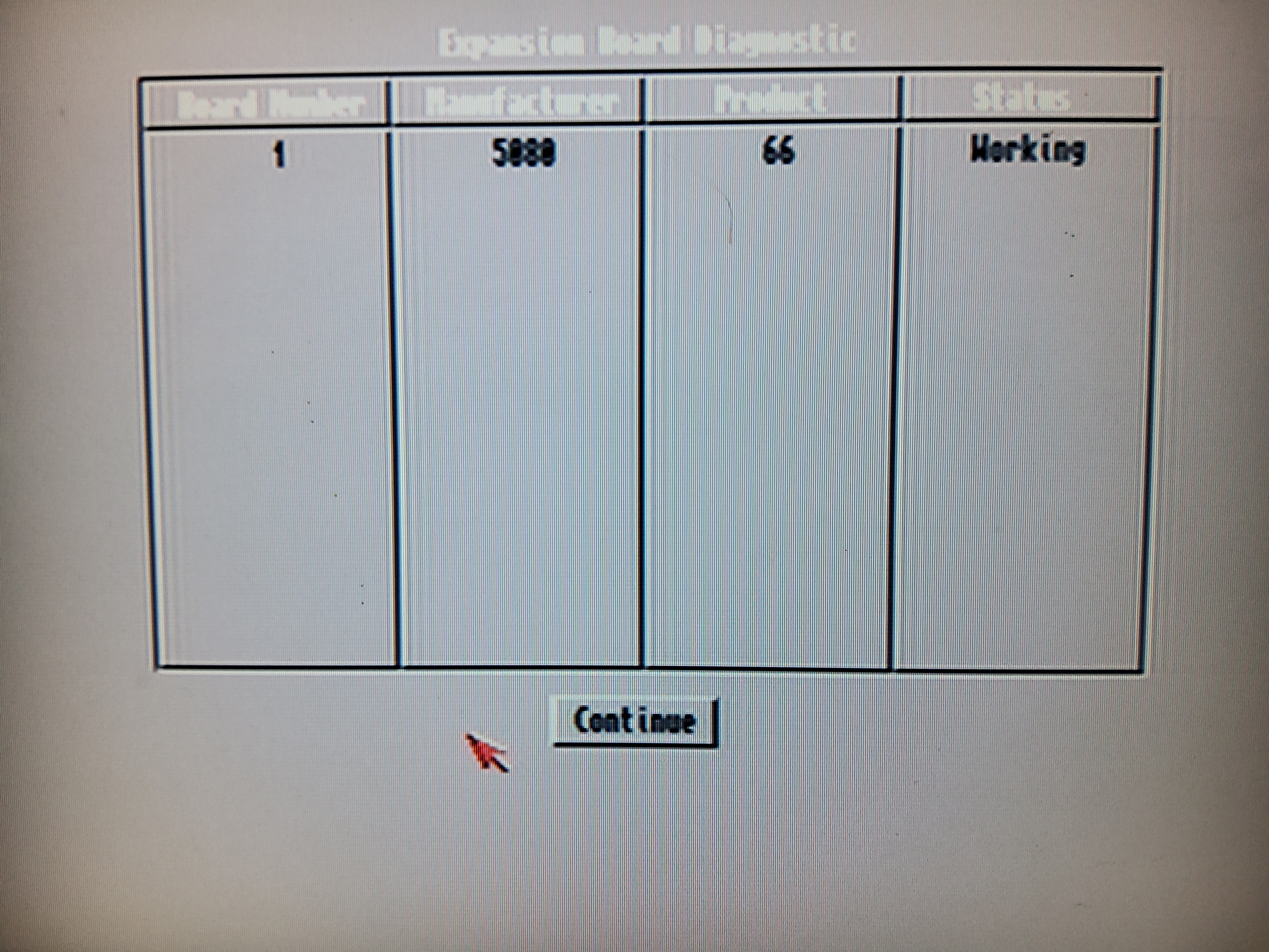

        Si tu appuies sur les deux boutons de la souris lors d’un reboot ( tu rentres alors dans l’early startup ) et que tu vas dans Expansion, tout est en ordre ( surtout pas d’écran rouge ) ?

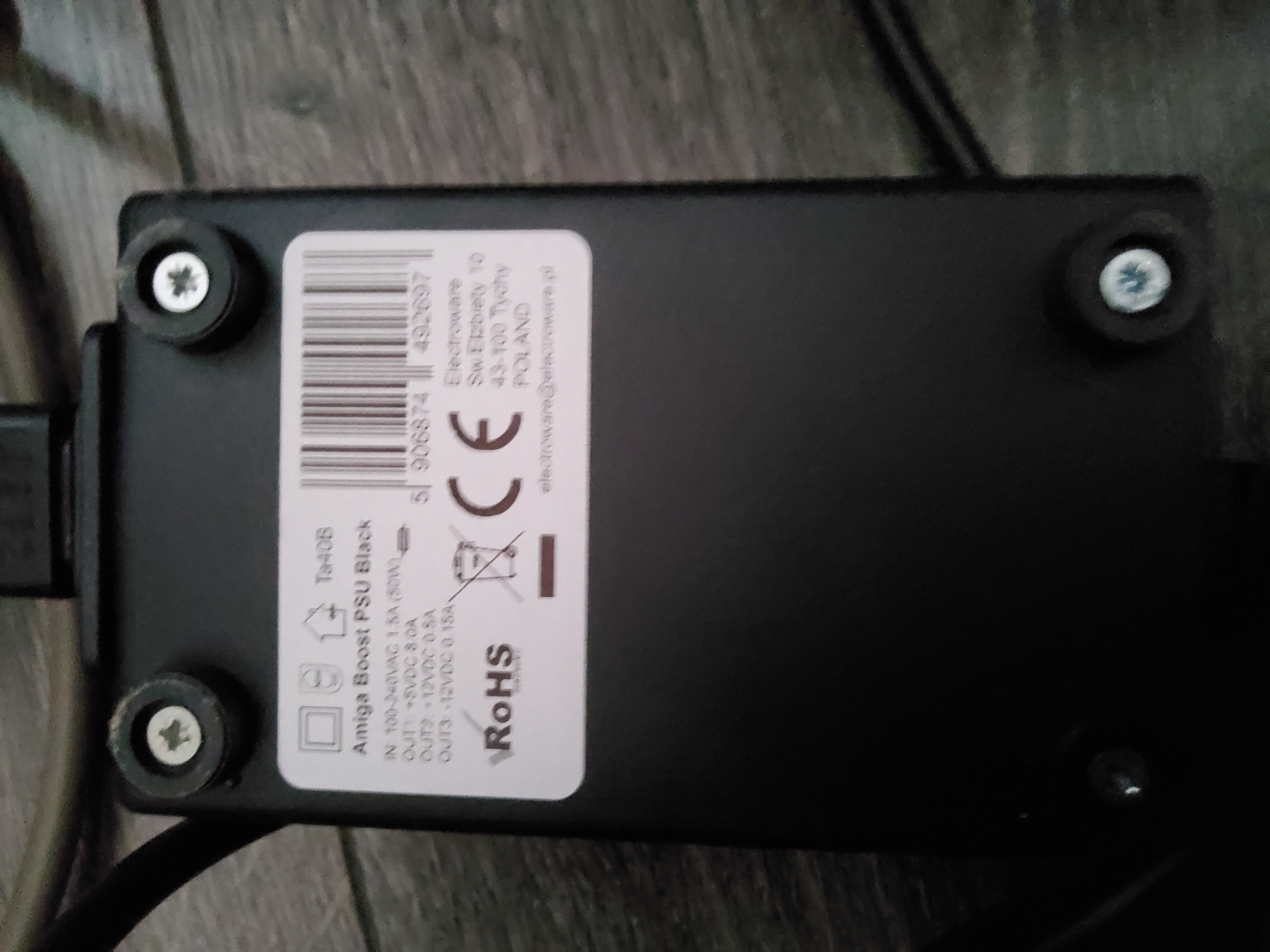

          L’alim est neuve, achetée sur une boutique spécialisée.

          J’ai rebooté selon tes directives et tout semble OK au niveau de l’extension.

              Comme le suggère très bien @Zarnal la première chose est de savoir si le 1200 et son alimentation sont d’aplomb. Dans l’ordre plus ou moins : Vérifier que le +5V est stable et sort un bon +5V (Idéalement contrôlé au niveau du connecteur d’alimentation du lecteur disquette du 1200).
              Comme dit précédemment l’alim est neuve et de modèle récent, tout fonctionne parfaitement bien avec cette alim et l’extension A1208 sur une autre CM REV 1D.4.

                                    Par contre j’ai testé des jeux disquettes avec et sans l’extension : des bugs, glitchs et Guru meditation avec, pas de souci sans !
