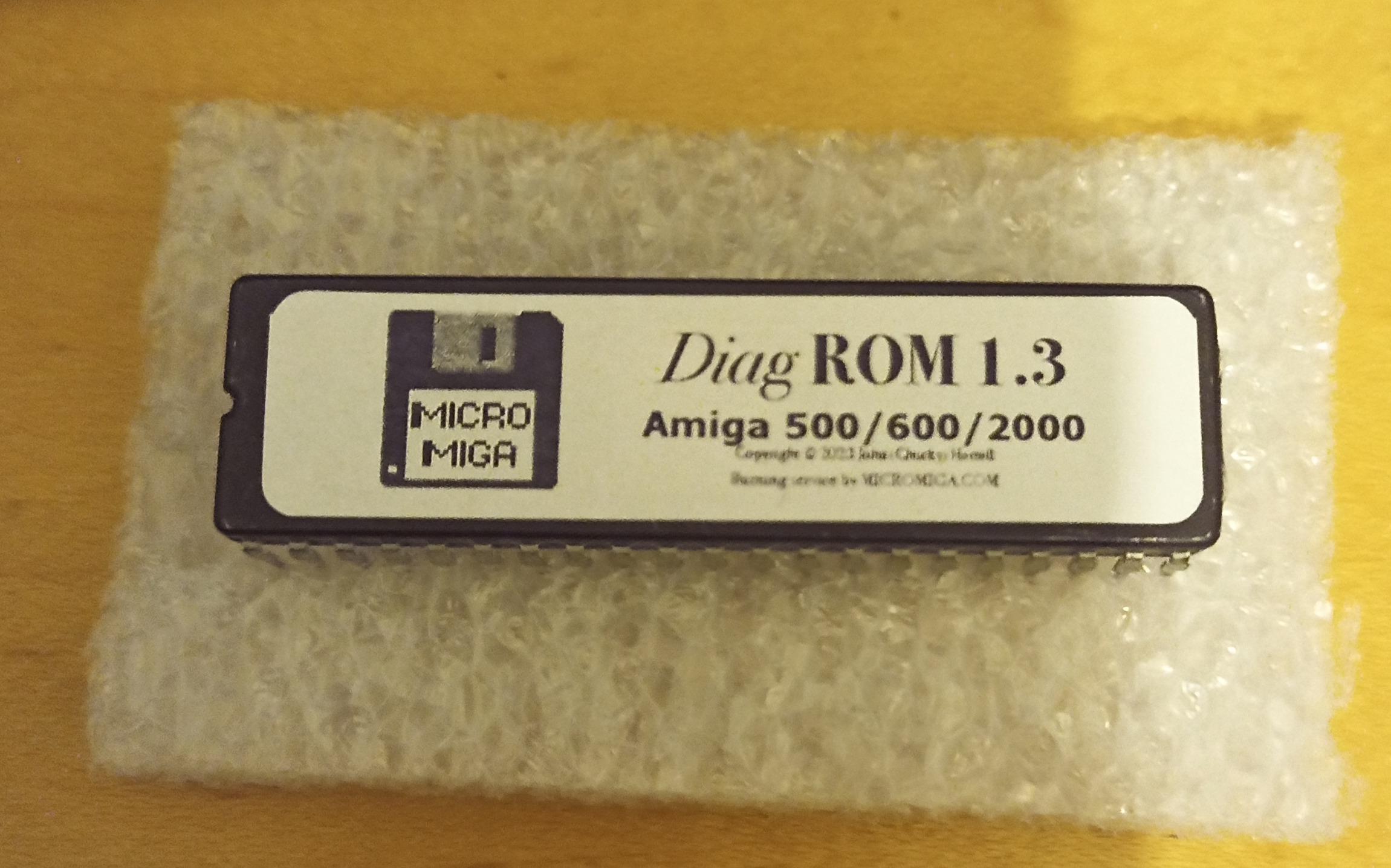

            Deftounet
              • Level 0 - Newbie
              • Messages : 6
              juste reçu, ça sent le test a venir :yahoo:
