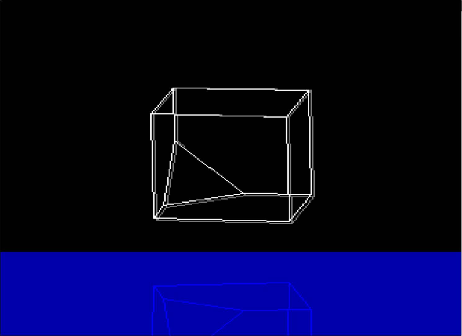

      Bonjour,
      Pour ceux que ça tente, et si ça peut aider, je viens de faire un code ASM pour faire tourner un cube 3D.
      https://github.com/Amiga68000/Cube3D.Amiga.68000
      Le code a été fait sous ASMTwo.
      En mode débug, le code a besoin du fichier font8 de Yragael pour afficher le nombre de rasters utilisés, mais vous n’êtes pas obligés de le charger, supprimez la ligne include dans ce cas. Si vous l’utilisez pensez à bien spécifier le chemin d’accès.
      N’hésitez pas à me poser des questions et/ou me suggérer des optimisations.
      Je suis en train de réfléchir à animer un rubik’s cube, ce sera une autre paire de manches.
      A bientôt
      Arnaud

                  jean3.5
                    • Messages : 616
                    le cube tourne enfin chez moi aussi… la première fois c’est parque j’étais sur ASMone :lol:
                    beau travail. Par contre, c’est normal la forme en doublon en gris ?
                    #104712
                    Arnaud.68K
                      • Messages : 69
                      @Jean,
                      Oui c’est normal le gris, c’est une ombre réalisée au Copper
                      Voir source  STASHofCode
