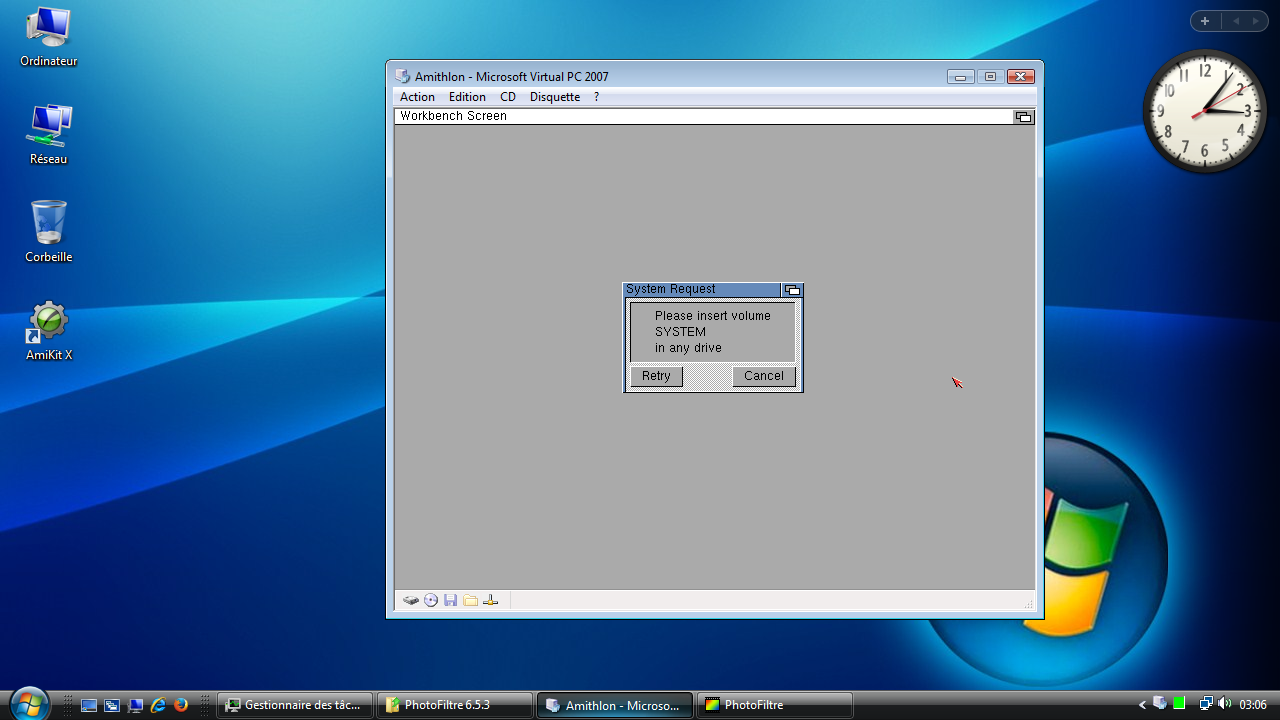

      Bonsoir à tous :bye:
      Je reviens vers vous avec le fameux Amithlon que j’ai installé sur Virtual PC 2007 pour essayer :lol:
      L’installation c’est bien passé sauf pour 2 points ->
      1. J’ai un message d’erreur au démarrage depuis que j’ai renommé le HDD système de  » SYSTEM  » en  » Amithlon  » comment y remédier ?
      2. Après installation du patch Powerpci_user.lha que l’on trouve ici dans ce tuto je ne peux pas changer la résolution de l’écran ?
      Merci d’avance :good:

        Pour le 1 tu doit avoir dans ta startupsequence ou usersequence un « SYSTEM: » qui traine quelque part ;-)
        Tu peu au début de la startupsequence mettre un « assign SYSTEM: Amithlon: ».
        Pour le 2, tu a installé tous les Patch ?
          Salut merci ça a fonctionné :good: donc si je renomme mon HDD je dois chaque fois faire ça ? :unsure:
                Déjà renommer un DD n’est pas une des mailleur idée ;-)
                Oui et non, dans le fichier Startup-Sequence et/ou user-startup tu a des chemins qui pointe vers le disque système, donc si tu le renomme il faut  changer.
                La solution que je t’ai donner est une version simple et rapide de ce qu’il faut faire.
                Il faut mieux changer dans ces 2 fichiers « SYSTEM:  » par « Amithlon: ».
