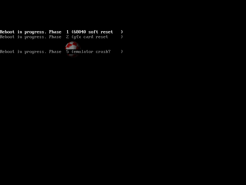

            Je suis parti de zéro mais cette fois avec 86Box pour voir… j’ai utilisé l’ISO de archive.org & FreeDos version 1.0 (celle du tuto).
            J’ai suivi le tuto à la lettre en éditant les fichiers amithlon & small comme indiqué c’est à dire pour amithlon -> kern310 init=/linuxrc console_level=0 root=/dev/ram0 mem=512M initrd=bigird.gz vga=769 ramdisk_size=12010 leavepages=7400 video=dovesa
            & pour small -> kern310 init=/linuxrc console_level=0 root=/dev/ram0 mem=512M initrd=smallird.gz vga=769 ramdisk_size=2310 leavepages=5200 cachesize=65536 video=dovesa
            Je redémarre 86Box puis -> loadlin @amithlon & là RIEN !!! :rant: écran noir rien ne se passe comme avec VirtualBox !!!
            Je décide de copier les fichiers loadlin.exe, small, amithlon, smallird.gz, bigird.gz de mon autre ISO sur mon C (donc j’écrase les anciens fichiers) je reboot puis -> loadlin @amithlon & là j’ai cet écran & ça tourne en boucle:
            Au secours je ne comprends plus rien ??? Je réédite les fichiers amithlon & small avec -> kern310 puis -> kernel4 puis -> emubox.gz & enfin -> new_emubox.gz & RIEN toujours écran noir ??? Mais pourquoi ??? :rant:

                    Pire je ne peux plus rebooter ma VM je dois forcer l’arrêt mais après crash complet de PCem !!! Pareil pour 86Box = corruption du BIOS de la VM !!! Après avoir redémarré PCem ou 86Box la VM ne démarre même plus = écran noir ???
                    Je dois supprimer la NVRAM (fichier nvr) & là elle refonctionne ??? C’est quoi ce bins ??? :wacko:

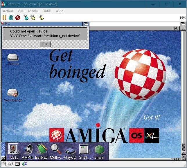

                    Voilà sinon pour le réseau mais sur VirtualBox cette fois j’ai regardé mais j’ai rien compris pfffffffffffffffffff difficile d’avancer @+ :good:
                      Une fois que tu auras installé les composants Internet du 3.9, fais moi signe que l’on puisse poursuivre.

                        OK j’ai pas le même Build pas grave
                        OK donc je relance l’installation depuis le CD c’est tout ?
                        @+ :good:
                        #161442
                          • Messages : 8049
                          Oui.
                          Cela installera la pile. Après on pourra continuer.
                          Une fois installée, il faudra lancer une invite de commande sous WIN ( bouton droit de la souris sur le menu démarrer de Windows, en bas à gauche ) pour récupérer l’adresse de la passerelle de ta box.
                          Une fois que c’est lancé, tu tapes ipconfig et tu notes l’adresse obtenue de la passerelle dans un coin ( pas celle de VBox où rien ne sera affiché à l’écran, celle donnée pour la carte WIFI ou bien pour la carte Ethernet suivant comment ta box est reliée ).

                              Edit : parenthèses pour 86Box. J’ai ( quasiment ) tout essayé et je n’ai toujours pas le clavier fonctionnel et ce, jusqu’au Kernel 4 avec drivers adaptés. Le son est également un problème. Je me demande si la carte n’est pas en sourdine d’une manière ou d’une autre car elle est bien reconnue mais aucun son ne sort lors du test. J’ai testé une autre carte mais là c’est l’inverse, elle est reconnue par l’OS et par son mixer adapté mais invisible sous AHI. :wacko:   Et cela ne veut pas des SB ISA. Il y a 2 patchs qui existent, je vais les tester. :-p
                              La doc indique que du matériel peut être reconnu correctement mais ne pas fonctionner ( et pas de fix pour ce souci dixit le texte )… :lol:
                              Le problème majeur restant le clavier.  :unsure:
