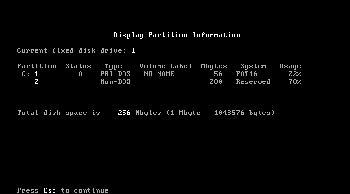

        La seconde devrait apparaitre en  » Reserved  » à partir du moment où le 76 est bien pris en compte mais cela ne semble pas être le cas pour toi. Tu as utilisé le Fdisk du CD FreeDos ? Il faudrait revérifier avec xfdisk pour en avoir le coeur net.
        Salut j’avais utilisé FDISK d’une ISO de Windows 98 SE bizarre mais ce soir j’ai démarrer FreeDOS & relancé FDISK j’ai bien la seconde partition en  » RESERVED  »

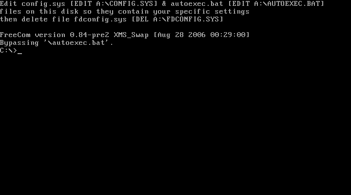

              J’ai rendu la partition bootable avec HDToolBox & redémarrer ma VM. Au prompt j’ai tapé loadlin @small & j’ai enfin réussi à booter sur Amithlon !!! :heart:
              Donc c’est bien cette ISO de chez archive.org qui est corrompue ? D’ailleurs elle fait en Mo la moitié de l’ISO qui boot correctement ?! :unsure:
              Bref du coup j’ai plein d’autres questions :lol:
              1. Au démarrage de ma VM je boot toujours sur ma partition DOS… on peut pas booter direct sur Amithlon ? Je dois chaque fois taper loadlin @small ?!
              2. Si je dois à chaque fois taper cette commande autant le mettre dans autoexec.bat mais FreeDOS le skip à chaque fois ??? Comment lui faire lancer autoexec.bat ?

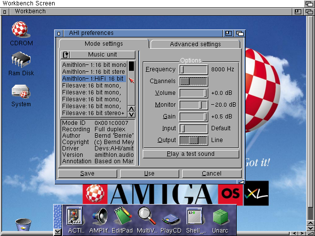

              4. Pour le son me suis fait ch… car j’avais ce message ->
              J’ai cherché sur Google & trouvé cette librairie ici mais à l’installation il m’a copié tout un bazar ? Si on copie juste le fichier muimaster.librairy dans sys:Libs à la main ça suffit ou pas ? Dans le tuto rien n’était mentionné pourquoi ?
              Ensuite je suis allé dans Prefs -> AHI -> Amithlon HIFI 16 bit (je ne sais pas si c’est celui-ci qu’il faut prendre ?) & là ohhhhhhh miracle j’ai du son :heart:

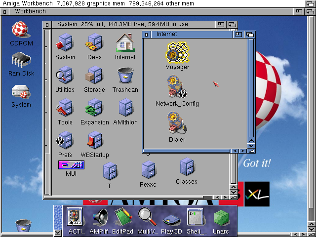

              5. Maintenant j’aimerais jouer :lol: mais où est l’émulateur ? On fait comment pour lancer un jeu ?! :scratch:
              6. J’ai essayé Voyager dans Internet (voir screen) mais rien ne se passe ?! Comment tu as fait pour avoir du réseau ? Faut installer un autre navigateur ?
                On peut. Une fois sous Dos, tu tapes :
                edit FDAUTO.bat
                tu vires tout le texte, tu tapes loadlin @small et tu sauvegardes. Ce n’est qu’une des solutions.
                On va déjà s’occuper de l’émulateur. On garde la partie vraiment gratinée pour la fin. Mais en gros, il te faudra une pile et vérifier certains réglages VBox.

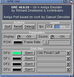

                  Après il y a un fichier UAEGUI.rexx j’imagine que c’est l’interface de l’émulateur ? Quand je double-clique dessus il se passe rien ?! :unsure:

                    Tu ne pourras pas configurer en l’état ( hormis en ligne de commande ).
                    On va reprendre depuis le début, je pensais que tu étais allé jusqu’au bout du tuto ( hors réseau et USB ). Il est bien précisé au début que l’installation de MUI est recommandée.

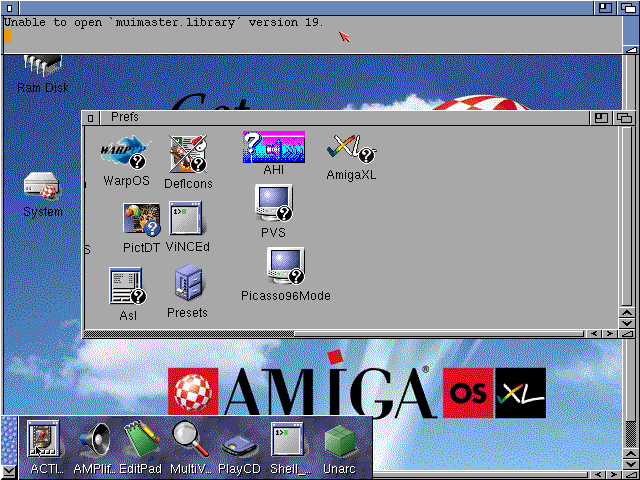

                    Il faut commencer par installer MUI 3.8 ( Aminet).
                    Ensuite tu installes MuiRexx.
                    Puis tu vas dans le répertoire MuiRexx et tu installes MCC_Icon ( important ).
                    Là, en principe, tu pourras charger le GUI avec le script Arexx.
                    Dès que cela sera fait, nous pourrons continuer.
                      Je suis allé à la fin de la première page sans installer les drivers Picasso ni l’USB ?
                      Comment on installe MCC_ICon ?
                      Dans quel tiroir ?

                        Installe MUI. Et là je cite le tuto que tu es censé avoir lu :
                         » I tend to install MUI (mui38usr.lha) at this point.  It’s needed for a lot of software and Amithlon has no problems running it « .
                        C’est à la fin du paragraphe sur l’installation de l’OS 3.9.  :unsure:
                        MuiRexx ne fonctionnera pas sans.
                        Post du dessus :cry: :
                        A ton avis ? En ouvrant le répertoire dans le répertoire et en lançant l’installateur  :unsure:   :lol: :lol: :lol:
                        Dans quel tiroir ?
                        Celui qui est proposé par défaut.

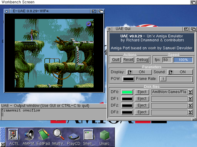

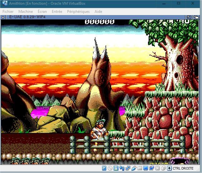

                          Après l’émulation imbriquée avec ShapeShifter sur AmigaOS 3.9 (merci à Zarnal pour son tuto) où j’ai pu jouer à Flashback le plus beau jeu de l’Univers, me voici sur Amithlon toujours avec Flashback sur E-UAE que je découvre :heart:
                          C’est super jouable chez moi, même le son est potable suis assez bluffé ! Par contre questions:

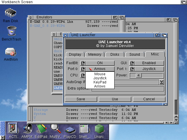

                          1. Je n’arrive pas à jouer au clavier les touches de fonction comme F1 SPACE ou ENTER fonctionnent mais pas les flèches directionnelles ? Pourtant dans les options j’ai mis  » Arrows  » ? Je dois mettre quoi dans le  » Port 0  » & le  » Port 1  » ?
                          2. Ensuite pour jouer en plein écran j’ai mis dans l’onglet -> Display -> HIRES mais après j’ai le UAE Launcher qui m’empêche de jouer. Si je le ferme lors d’une demande de changement de disquette je n’arrive pas à l’ouvrir ? On fait comment ? Quelles sont les touches ?
                          3. Y a pas de savestates ?
                          Je vais bien dormir j’ai avancé :yahoo: bonne nuit !
                            Je n’ai pas regardé en profondeur mais j’ai également eu ce souci avec les flèches.
                            Dès que j’en sais plus, je te transmets l’info.
                            Port 0 = souris, Port 1 = manette/pad
                            Cela semble inversé ( au moins pour Jim Power ). :unsure:   Plus trop le temps de voir cela à midi. Je verrai tout à l’heure. En attente.
                            Tu as installé le patch pour le son sous Amithlon ?
                            Edit : voir post suivant.
                            :-p
                            Bonne question. Même réponse qu’au dessus pour l’instant.
                            Edit : oui, mais il y a un souci de mappage ( VM ? ) . Je verrai en soirée.
                            #161344
                              • Messages : 8049
                              Pour le souci du GUI et le plein écran, il faut  » jouer  » avec les boutons de la fenêtre. :unsure:
                              Et l’autre bouton pour retourner chercher le GUI.
                              J’irai voir le script et les réglages en fin de journée.

                                Cela semble inversé ( au moins pour Jim Power ).   Plus trop le temps de voir cela à midi. Je verrai tout à l’heure. En attente.
                                Hello alors pour Flashback j’ai mis dans les deux ports -> KeyPad ça fonctionne.
                                Heuuuuuuuuu encore un truc que j’aurais oublié ? J’ai installé AmigaOS-AHI-6.0 c’est ça non ?
                                J’ai essayé mais après je n’arrive plus à récupérer le GUI Launcher… y a pas une combinaison de touches sur Amiga pour basculer de fenêtre en fenêtre comme sur Windows avec ALT + TAB ?

                                  Non, c’est le fichier AmithlonBugFix.
                                  Il est derrière

                                  , tu fais la même chose avec la fenêtre E-UAE.
                                  Ce sont des jokers. L’un te permet  par exemple de copier l’ensemble des fichiers/répertoires extensions de fichiers etc…
                                  Autre chose est-ce un bug de Amithlon ? Pour faire un # avec mon clavier suisse c’est impossible ? J’ai du passer en clavier américain… ils aiment pas les Suisses chez AmigaOS ?
                                  Tu es passé en clavier Suisse dans ton WB Amithlon.
                                  Reste plus que le réseau & l’USB à intégrer… tu m’as dit que c’était le plus gros morceau le réseau ? On fait comment ?

                                    Oui il est derrière mais je pige pas comment le mettre en premier plan ? :lol:
                                    Où je peux trouver une doc là-dessus ?
                                    Et pour préparer le réseau, tu renvoies une installation de l’OS 3.9 et tu choisis d’installer les composants Internet. Cela installera la pile au passage.
                                    Oula c’est pas gagné… déjà je ne sais pas ce qu’est une pile ?
