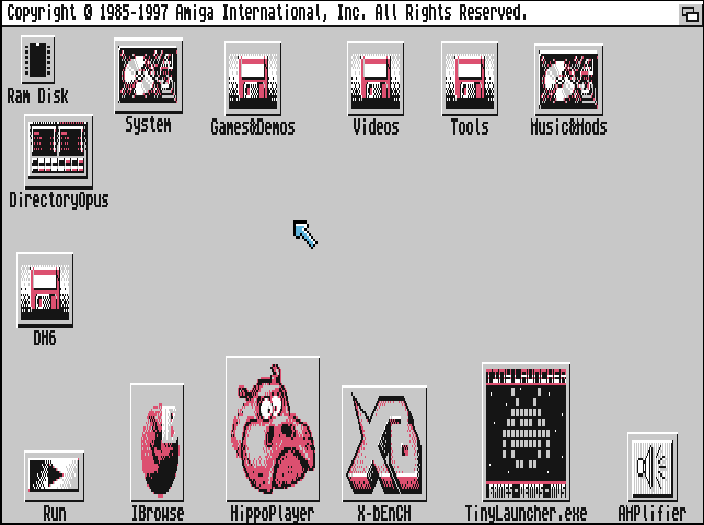

      Ca se lance, c’est ok mais j’ai pas le meme resultat que si je lance MEGAAGS depuis un disque dédié, j’ai l’impression que les systemes sont encore un peu mélangé :
      Mega AGS depuis un disque dédié avec ses icones specifiques :
      Et Mega AGS lancé depuis Boot Selector :
      Je retrouve bien la palette du MEGA AGS mais les icones sont ceux de mon OS3.1 sur DH0, et je n’ai pas les icones de MEGA AGS, donc tout ça semble un peu mélangé
      Y a t’il une solution pour vraiment isoler les deux systemes qui sont pourtant sur des partitions differentes ?

            Je viens de tester, ca enleve bien mes icones du bureau de mon OS3.1, mais je n’ai toujours pas ceux du bureau de MegaAGS (Delitraker, MEGAAGS, APPS, Shell)
            Je me demandais d’ailleurs ou sont ils stockés ces icones qu’on place sur le bureau dans l’OS ?
            EDIT:  je viens de trouver, c’est le .backdrop a la racine de la partition systeme
            Donc en fait pour qu’il prenne en compte le .backdrop, faut obligatoirement que ce soit une partition ? Parce que la du coup il gere pas le .backdrop de mon dossier MegaAGS

              Pour répondre à la question du thread, oui c’est possible de bien séparer les OS.
              Pour la gestion des .backdrop (raccourcis bureau), il faut obligatoirement que ce soit des volumes, ça fonctionne pas avec des dossiers assignés
              Sinon la commande suggéré par Zarnal « dismount » permet de virer les partitions non désirées de l’OS choisi, et du coup on récupere un peu de RAM utilisée par les buffers, c’est pas négligeable vu que j’ai 8 partitions maintenant. Les dossiers assignés c’est pas une solution viable pour moi pour remplacer des partitions. vaut mieux demonter les partitions non utilisées sur chaque système
