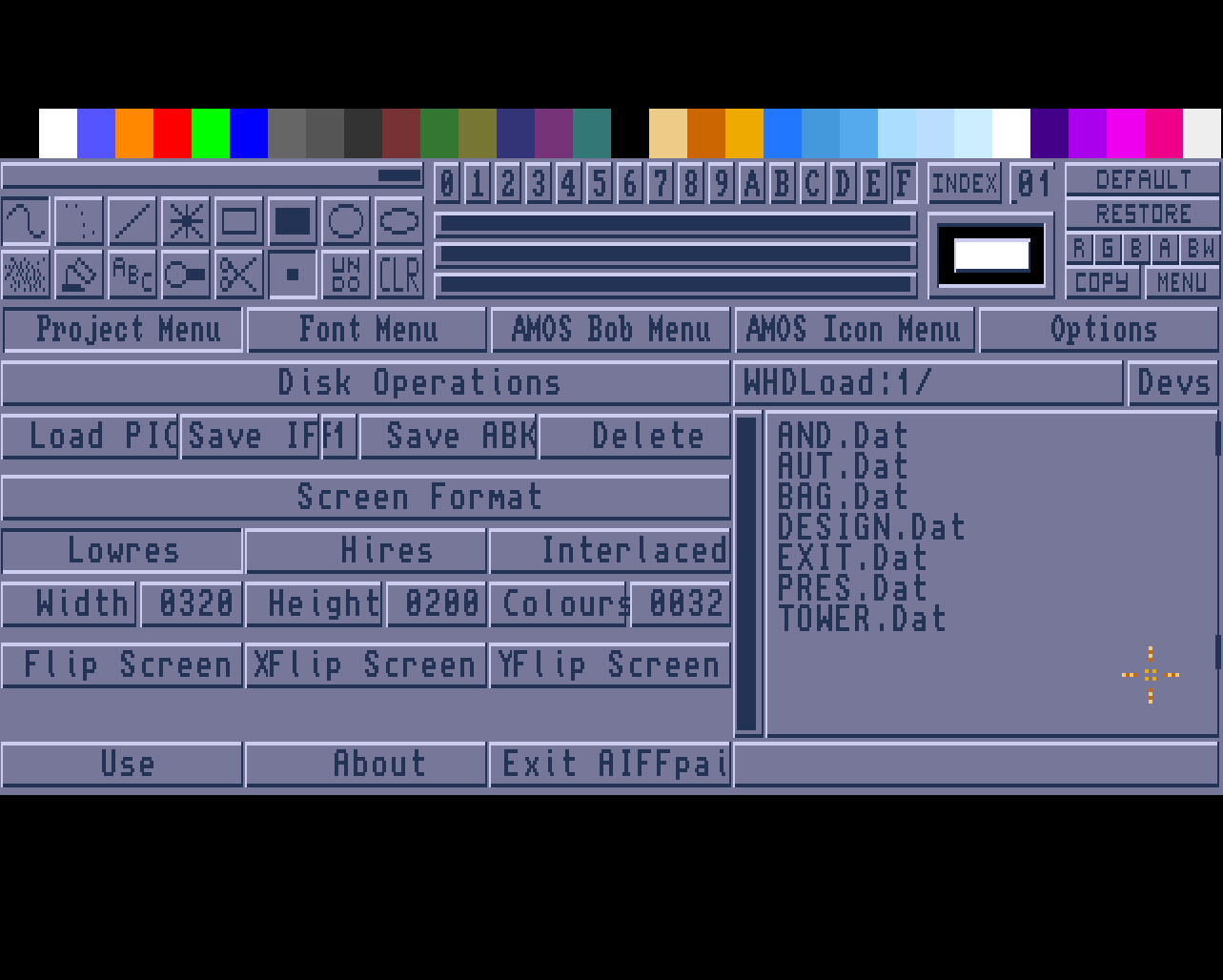

      AIFFpaint (1992-94 Testaware)
      Logiciel de dessin codé en Amos. Il permet de lire et d’écrire les images IFF en format Ambk utilisé pour Amos
      (utile pour traduire un jeu ;-) )
      https://testaware.wordpress.com/amiga/
      Ce logiciel est devenu freeware
      Téléchargement: HDD / HDD (compilé par Kathleen) / WHDLG

          Ben je l’ai juste utilisé pour traduire des images d’un jeu polonais en amos.
          J’avais bien réussi à convertir les images avec entête ambk en iff  avec le décompresseur XAD mais après avoir modifié l’image je n’ai pas trouvé dans le compilateur amos le moyen de recompiler les images iff en ambk. Du coup ce logiciel a fait le boulot. C’est pourquoi j’en ai fait une fiche, des fois que cela soit utile à quelqu’un.

                Bonjour
                J’ai téléchargé AIFFPaint sur mon disque dur puis j’ai voulu démarrer le programme mais rien ne s’est passé. Qu’est-ce que j’ai fait de mal ? mes paramètres sont A1200 HD avec 4 Mo de Ram.

                  Alors apparement tu n’as pas lu la doc (German & English).
                  Le programme n’est pas compilé. Donc soit tu le compiles avec Amos Compiler OU tu le lances directement sous Amos. Pour être certaine de ne pas dire de bêtise, j’ai fait l’opération et ça fonctionne parfaitement.

                      En fait non. C’est juste le programme qui n’est pas compilé. C’est le code source.
                      De là, deux solutions :
                      Le lancer depuis Amos ou bien le compiler depuis Amos afin de pouvoir se passer d’AMOS.
                      Testé et approuvé.

                          Il n’y a pas besoin de le compiler, il suffit de la lancer avec la commande:
                          AMOS_SYSTEM/RAMOS1.3 AIFFpaint
                          J’ai ajouté un WHDLG
