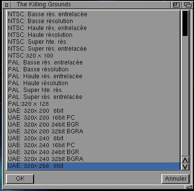

              Dans mon essai, en RTG, cela fonctionne sur winuae avec os3.9/060. Mais cela fait planter mon amikit/os3.9/060. J’ai pas cherché pourquoi cela se fige dessus, vu que cela fonctionne sur os3.9. Il doit y avoir une surcouche d’amikit qui doit interférer comme afaos ou autre. Et j’ai une résolution dans le jeu en 320×256 8bit. J’ai pas regardé s’il y avait moyen de passer en résolution plus élevé.

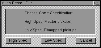

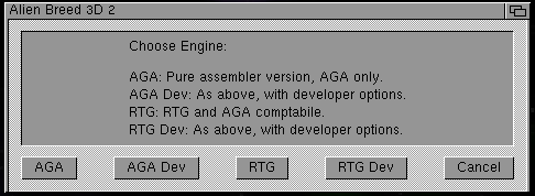

              Pour lancer en RTG, va dans le répertoire data du WHDLG et clique sur start … ensuite tu as une fenêtre de requête te demandant si tu veux AGA ou AGA-Dev ou RTG ou RTG-dev. En mode RTG, il te demande ensuite quel mode d’écran tu veux. Les modes DEV ajoutent des trucs en plus, la plupart du temps c’est du WIP.
              Dans AB3D2 Redux, tu as en plus une fenêtre de requête te demandant si tu veux être en détail BAS ou HAUT.
