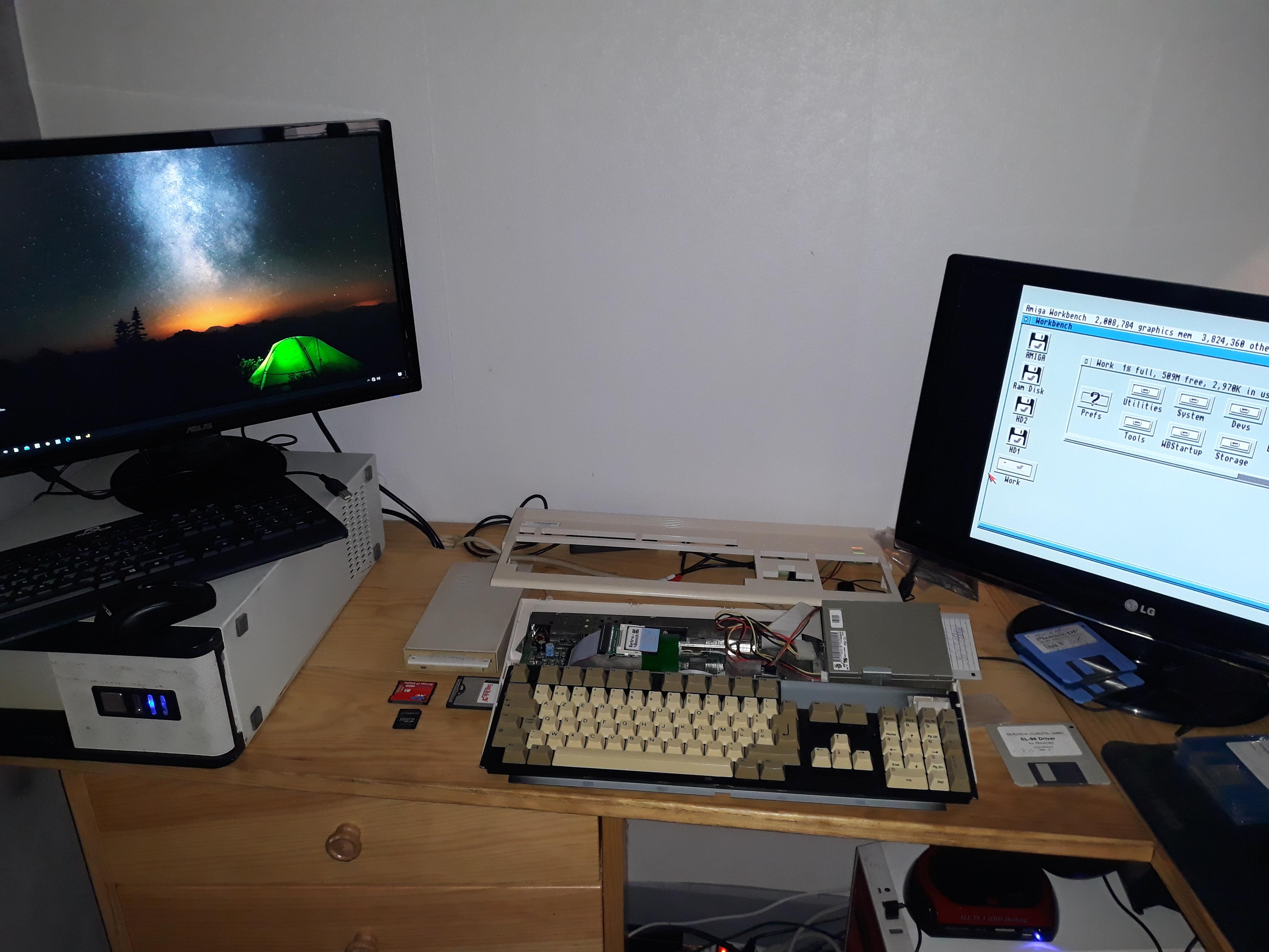

      Bonjour,
      J’ai donc ressorti des cartons l’ A1200 que j’avai acheté en 1992
      Je l’avai fait évolué un peu avec carte accelerative et autre..
      Apres branchement il fonctionne toujours j’ai donc relancé quelques jeux et protracker branché sur du « bon » matos audio pour écouter quelques uns de mes anciens mods préféré .. sublime :-)   comme ai je pu abandonner ce pauvre amiga au grenier..
      La touche 4 n’ecrit rien j’ai donc démonté le 1200voir profité de regarder la carte mere soit disant que les condos crache de l’acide avec le temps.!
      Je ne remarque rien de particulier de ce coté la tout est clean.
      Par contre le clavier était pourave. démontage bombe de nettoyage, air comprimé..
      Reste a tester et remonter le tout.
      Je veux en profiter pour remplacer l’ancien HD3.5 IDE  par un CF.
      J’ai aussi un adaptateur pcmcia CF pour stoker les donné voir les transférer du pc.
      je vous mes quelques photos.
      Merci à vous.

        #130198
        heliuse
          • Messages : 55
          #130199
          heliuse
            • Messages : 55
            avant le remontage..
            Vieux PC a gauche avec lecteur de disquette
            PC normal connecté en dessous avec lecteur multi cartes dont CF
            Le Système a démarré sur la CF de 4go en ide
            L’icone disquette « AMIGA » sur l’ecran du WB est bien la CF dans le pcmcia
