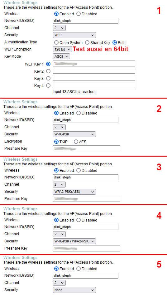

      Mon réseaux est le suivant, une Livebox (3), dessus je connecte un DI-524 pour le Wifi spécial pour Amiga, car j’ai configurer des trucs sur la box et je ne veut pas tout changer et refaire !!!
      Et j’ai tenté de me connecter dessus mais fonctionne pas !

      Ce log est identique quelques soit la config que j’utilise sur le DI-524 :

      Voici les config testés sur le DLink-DI524 :
      Avez vous une idée du problème ?

              Pour les paragraphes 3.2 et 3.3 du site lesdocs, justement, je n’arrive pas à avoir une connexion, voir le log, et en image j’ai mis les 5 principaux test de config pour le wifi que j’ai fait.

                  A chaque tests que j’ai fait (image dans le 1er post) j’ai connecter mon tel et un autre ordi sur le wifi pour vérifier que cela fonctionnais.Eet cela fonctionnais connexion wifi + net, donc cela ne vient pas de la connexion entre la box et le DI-524).
                  …, peux-tu configurer ton dl-524 sans excryption ?
                  Oui fait, 5éme test, pareil.

                      Pour la connexion sans cryptage (5 sur l’image) :
                      network={
                      key_mgmt=NONE
                      Pour la config  2, 3 et 4 :
                      network={
                      ssid= »dlink_steph »
                      psk=xxxxxxxxxxxx
                      Pour la config 1:
                      network={
                      key_mgmt=NONE
                      wep_key0=xxxxxxxxxx
                      wep_tx_keyidx=0
                      J’ai même tenté avec wep_tx_keyidx=1
                      Cela se pourrais, mais je ne voie pas trop pourquoi.
